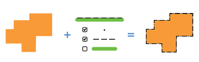

La couche de traits tiretés noirs et une couche de symboles ponctuels pointillés noirs d’un symbole linéaire sont importées dans un symbole surfacique plein de couleur orange pour former un symbole surfacique plein de couleur orange avec un contour tiret-point.
À partir d’un symbole surfacique avec une couche de symboles de remplissage uni, vous pouvez importer certaines couches de symboles depuis ’un symbole linéaire existant pour créer un symbole surfacique avec un contour tiret-point.
