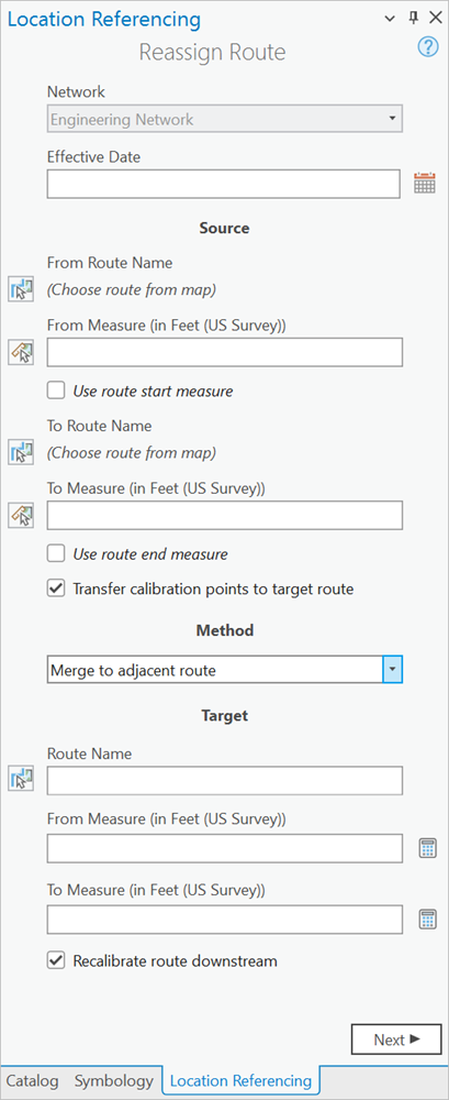

    La fenêtre Reassign Route (Réaffecter l’itinéraire) est renseignée.
  12. Sélectionnez la méthode Merge to adjacent route (Fusionner avec l’itinéraire adjacent) pour la réaffectation :
    Fenêtre Reassign Route (Réaffecter l’itinéraire) avec la méthode Merge to adjacent route (Fusionner avec l’itinéraire adjacent) spécifiée
    Fusionner avec un itinéraire adjacent.
