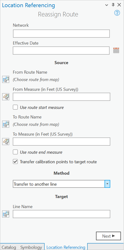

  3. Dans l’onglet Location Referencing, dans le groupe Routes (Itinéraires), cliquez sur Reassign (Réaffecter) .
    La fenêtre Reassign Route (Réaffecter l’itinéraire) s’ouvre.
  4. Cliquez sur la flèche de liste déroulante Network (Réseau) et sélectionnez le réseau dans lequel la réaffectation de l’itinéraire aura lieu.
    Remarque :
    Pour effectuer une mise à jour à l’aide de services d’entités, il est nécessaire de publier le réseau LRS avec des fonctionnalités de référencement linéaire et de gestion des versions.
  5. Cliquez sur la flèche de liste déroulante Effective Date (Date d’effet) et sélectionnez la date de la mise à jour.
    Conseil :
    Vous pouvez également spécifier la date ou double-cliquer sur la zone de texte Effective Date (Date d’effet) pour insérer la date du jour.
  6. Dans la section Source, cliquez sur le bouton Choose route from map (Choisir un itinéraire sur la carte) et cliquez sur l’itinéraire sur la carte pour renseigner le champ From Route Name (Nom de l’itinéraire de départ).
    Remarque :
    Après avoir cliqué sur le bouton Choose route from map (Choisir un itinéraire sur la carte) ou Choose measure from map (Choisir une mesure sur la carte) , vous pouvez survoler les itinéraires avec le curseur de la souris pour afficher l’itinéraire et la mesure au niveau du pointeur.
    S’il n’existe qu’un seul itinéraire applicable à l’emplacement de la mise à jour, cliquez pour sélectionner cet itinéraire. Si plusieurs itinéraires sont applicables, cliquez pour sélectionner l’un d’entre eux à l’aide de la boîte de dialogue Select Route (Sélectionner un itinéraire).
    Vous pouvez définir des options d’échelle de la carte pour l’affichage des informations d’itinéraire et de mesure dans la boîte de dialogue Options de l’onglet Location Referencing.
  7. Indiquez une valeur de mesure de départ pour l’itinéraire en procédant de l’une des manières suivantes :
    • Saisissez une valeur dans la zone de texte From Measure (Mesure de départ).
    • Cliquez sur le bouton Choose measure from map (Choisir une mesure sur la carte)  et cliquez sur une mesure sur la carte.
    • Activez la case à cocher Use route start measure (Utiliser la mesure de départ de l’itinéraire).
    Un point vert est placé à la localisation. La réaffectation commence à cette localisation.
  8. Cliquez sur le bouton Choose route from map (Choisir un itinéraire sur la carte) , puis cliquez sur l’itinéraire sur la carte pour renseigner le champ To Route Name (Nom de l’itinéraire d’arrivée).
  9. Indiquez une valeur de mesure d’arrivée en procédant de l’une des manières suivantes :
    • Spécifiez une valeur de mesure d’arrivée dans la zone de texte To Measure (Mesure d’arrivée).
    • Cliquez sur le bouton Choose measure from map (Choisir une mesure sur la carte) , puis cliquez sur une mesure sur la carte.
    • Activez la case à cocher Use route end measure (Utiliser la mesure d’arrivée de l’itinéraire).
    Un point rouge est placé à la localisation. La réaffectation a lieu sur les itinéraires ou sur les parties des itinéraires qui se trouvent entre les points vert et rouge. Les itinéraires qui coupent la partie réaffectée sont retirés.
  10. Déterminez si vous voulez recalibrer le reste de l’itinéraire réaffecté en aval de la partie réaffectée.
    • Activez la case à cocher Recalibrate route downstream (Recalibrer l’itinéraire en aval) pour recalibrer le reste de l’itinéraire réaffecté en aval de la partie réaffectée.
    • Désactivez la case à cocher Recalibrate route downstream (Recalibrer l’itinéraire en aval) si vous ne souhaitez pas recalibrer le reste de l’itinéraire réaffecté en aval de la partie réaffectée.
  11. Choisissez entre transférer les points de calibrage source vers l’itinéraire cible à l’aide de la case à cocher Transfer calibration points to the target route (Transférer les points de calibrage à l’itinéraire cible).
    La case Transfer calibration points to the target route (Transférer les points de calibrage à l’itinéraire cible) est cochée par défaut et correspond à la méthode privilégiée pour préserver les mesures établies.
    Remarque :
    Tous les points de calibrage situés entre les valeurs de mesure de départ et de mesure d’arrivée comprises, même celles des itinéraires figurant entre elles, sont inclus durant le transfert des points de calibrage à l’itinéraire cible.
    La fenêtre Reassign Route (Réaffecter l’itinéraire) est renseignée.
  12. Sélectionnez Transfer to another line (Transférer sur une autre ligne) comme méthode de réaffectation :
    Fenêtre Reassign Route (Réaffecter l’itinéraire) avec méthode Transfer to another line (Transférer sur une autre ligne) spécifiée
  13. Dans la section Target (Cible), cliquez sur le bouton Choose line from map (Choisir une ligne sur la carte) et sélectionnez la ligne cible sur la carte.
    Le nom de la ligne que vous avez sélectionnée sur la carte alimente la zone de texte Line Name (Nom de la ligne) et les itinéraires source sont transférés sur cette ligne.
    Remarque :
    Spécifiez éventuellement un nouveau nom. Si le nom spécifié n’existe pas dans la base de données, une ligne est créée et les itinéraires source sont transférés sur cette nouvelle ligne.
  14. Cliquez sur Next (Suivant).

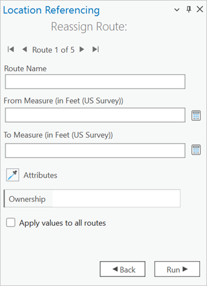

    Les valeurs Route Name (Nom de l’itinéraire), From Measure (Mesure de départ) et To Measure (Mesure d’arrivée) de chaque itinéraire source sont alimentées. Vous pouvez les mettre à jour au cours des étapes suivantes.
  16. Spécifiez éventuellement un autre nom d’itinéraire.
  17. Indiquez éventuellement une valeur From Measure (Mesure de départ) pour la localisation de réaffectation de l’itinéraire cible en procédant de l’une des manières suivantes :
    • Spécifiez une valeur de mesure de départ dans la zone de texte From Measure (Mesure de départ).
    • Cliquez sur le bouton Recalculate From Measure (Recalculer la mesure de départ) . La mesure de départ est calculée comme la longueur de la mesure source moins la mesure d’arrivée.
    Remarque :
    Dans un réseau linéaire, les mesures peuvent être saisies comme des valeurs de station au format 00+00.00 ou 00+00.000.
  18. Indiquez éventuellement une valeur To Measure (Mesure d’arrivée) pour la localisation de réaffectation de l’itinéraire cible en procédant de l’une des manières suivantes :
    • Cliquez sur le bouton Recalculate To Measure (Recalculer la mesure d’arrivée) . La mesure d’arrivée est calculée comme la longueur de la mesure source moins la mesure de départ.
    Si le réseau possède des champs attributaires autres que les champs définis par le système, vous pouvez transférer les valeurs existantes de l’itinéraire source ou spécifier de nouvelles valeurs dans la fenêtre Reassign Route (Réaffecter l’itinéraire). Les valeurs existantes de l’itinéraire source sont renseignées par défaut.
    Si la réaffectation s’étend sur plusieurs itinéraires, les valeurs de la première valeur de départ de l’itinéraire sont renseignées par défaut.
    Cette section attributaire prend également en charge les domaines, sous-types, valeurs conditionnelles et règles attributaires.
    Remarque :
    L’alias de champ, et non pas le nom de champ, s’affiche dans la fenêtre Reassign Route (Réaffecter l’itinéraire).
