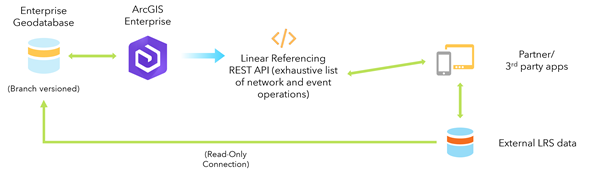

ArcGIS Roads and Highways prend en charge deux types d’inscriptions d’événements : l’inscription d’événements dans la géodatabase LRS et l’inscription d’événements stockés dans une base de données externe. Les événements stockés dans la géodatabase LRS le sont en tant que classes d’entités, tandis que les événements externes peuvent être configurés avec ou sans fichier de connexion. Avec un fichier de connexion, les événements externes sont liés à des tables ou des classes d’entités dans un système de gestion de base de données relationnelles (SGBDR) externe et stockés comme classes d’entités dans la géodatabase LRS. Sans fichier de connexion, les événements externes sont créés directement dans la géodatabase LRS.
Événements externes avec fichier de connexion
Vous pouvez utiliser l’outil Configurer un événement externe avec LRS pour vous connecter à vos données d’événement et les inscrire si elles sont stockées et gérées en dehors de la géodatabase LRS. Ce point est important car certaines données d’événement sont traditionnellement considérées comme données tabulaires non spatiales.
Le LRS vous permet de configurer une connexion en lecture seule à des sources de données d’événement externes et de les utiliser pour visualiser les données tabulaires de façon spatiale et d’intégrer spatialement vos données de gestion avec d’autres données d’entreprise.

ArcGIS Roads and Highways prend en charge l’intégration des mises à jour sur le système externe via des services Web.

Ce type d’événement externe n’est pas une classe d’entités, mais ArcGIS Roads and Highways prend néanmoins en charge la mise à jour et la gestion des événements externes via des services Web.
