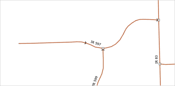

  2. Effectuez un zoom sur l’axe médian à fractionner.
  3. Dans l’onglet Location Referencing, cliquez sur Split Centerline (Fractionner l’axe médian), puis sur By Measure (Par mesure) .

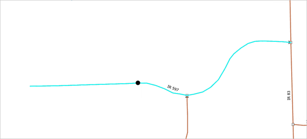

  4. Cliquez sur une localisation sur l’itinéraire.
    Remarque :
    • Placez le pointeur sur la localisation à mettre à jour pour afficher sur la carte les informations concernant l’itinéraire et la mesure. L’itinéraire et la mesure sont mis à jour lorsque vous déplacez le pointeur. S’il existe plusieurs itinéraires et mesures à un emplacement, ceux-ci s’affichent.
    • S’il n’existe qu’un seul itinéraire applicable à l’emplacement de la mise à jour, cliquez pour fractionner l’axe médian au niveau de ce point. Si plusieurs itinéraires sont applicables, cliquez sur l’emplacement et sélectionnez l’un d’entre eux à l’aide de la boîte de dialogue Select centerline (Sélectionner un axe médian).
    • Vous pouvez définir des options d’échelle de la carte pour l’affichage des informations d’itinéraire et de mesure dans la boîte de dialogue Options de l’onglet Location Referencing (Référencement d’emplacement).
    • Pour rechercher un itinéraire et y localiser des mesures, cliquez sur Locate Route and Measures (Localiser des itinéraires et des mesures) dans l’onglet Location Referencing du groupe Tools (Outils).
    L’itinéraire est mis en surbrillance en couleur cyan et un point apparaît sur la localisation sur laquelle vous avez cliqué.
