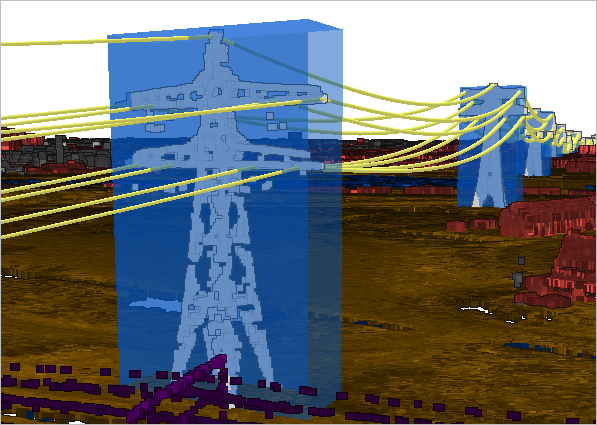

Illustration
Illustration de l’outil Extract Objects From Point Cloud (Extraire des objets d’un nuage de points)
