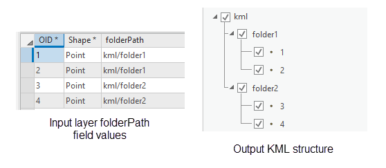

Dossiers et sous-dossiers
Vous pouvez attribuer une structure de dossiers aux couches et entités d’un fichier KML. Si la couche comporte un champ nommé FolderPath et que le champ est renseigné avec les valeurs de plusieurs niveaux, les valeurs de ce champ sont utilisées pour définir les dossiers et sous-dossiers du fichier KML. Le premier niveau du champ FolderPath devient le dossier racine et contient les autres dossiers. Dans ce champ, le séparateur de chemin de navigation entre les dossiers et les sous-dossiers doit être une barre oblique (/). Si la couche ne comporte pas de champ FolderPath, vous pouvez définir une structure de dossiers et de sous-dossiers en utilisant des groupes de couches. Spécifiez le groupe de couches comme entrée de l’outil Couche vers KML pour obtenir la structure du groupe de couches du fichier KML.
Dossiers et de sous-dossiers du fichier KML

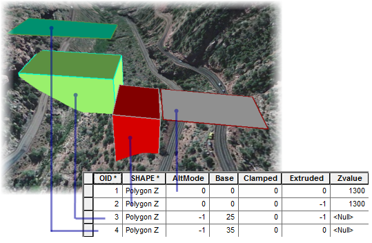

Extruded
0 ou -1
La valeur 0 ne définit aucune extrusion, tandis que la valeur -1 crée un effet d'extrusion. L'extrusion des entités donne aux polygones l'apparence de blocs avec leurs côtés continuant vers le bas à partir du polygone vers la surface de la Terre.
Les polygones verts (OID 3 et 4) de l’image suivante sont des entités sans valeurs d’élévation, ou valeurs Z, tandis que les entités rouges et grises possèdent des valeurs d’élévation. Des effets similaires peuvent être appliqués aux entités avec ou sans valeurs z. Par exemple, le polygone extrudé vert (OID 3) ne dispose pas de valeurs z et les champs suivants sont définis sur : AltMode = -1, Base = 25 et Extruded = -1. Le polygone extrudé rouge (OID 2) a une valeur z de 1300 et les champs suivants sont définis sur : AltMode = 0, Base = 0 et Extruded = -1. Comme l'entité rouge (OID 2) possède une valeur d'altitude, sa position est définie sur l'absolu et seule l'extrusion est utilisée.
Contrôle des comportements 3D
