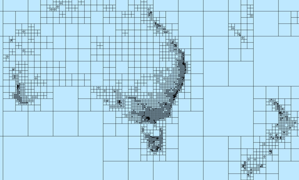

Ilustration de l’outil Créer un index de tuiles vectorielles
Un maillage à plusieurs échelles de polygones d’index de tuiles vectorielles couvrant l’Australie et la Nouvelle-Zélande est affiché.
