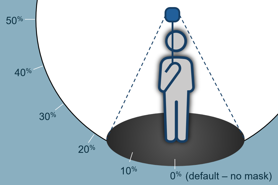

    • Mask Lower Portion (Masquer la partie inférieure) : le pourcentage du bas des images en sortie à masquer ou à noircir. Cela retire l’opérateur de la caméra des images en sortie. La valeur par défaut est de 0 % (ne pas masquer), et la valeur maximum de 50 % (masquer intégralement l’hémisphère inférieur).
      Illustration d’une personne tenant un appareil photo monté en hauteur avec un demi-cercle ombré en bas indiquant dans quelle mesure l’image ci-dessous peut être cachée conformément à l’option de pourcentage choisie dans le paramètre Masquer la partie inférieure.
(Facultatif)
Pourcentage de l’image en sortie à masquer, en commençant par le bas de l’image. La valeur doit être comprise entre 0 (aucun masque) et 50 (masquer tout l’hémisphère inférieur).
