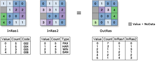

Effectue une opération Et combinatoire sur les valeurs de cellule de deux rasters en entrée.
Si les deux valeurs en entrée sont vraies (différentes de zéro), la sortie affiche une valeur différente pour chaque combinaison unique de valeurs en entrée. Si l’une des valeurs en entrée ou les deux sont fausses (zéro), la valeur en sortie est 0.
En savoir plus sur le fonctionnement des outils combinatoires
Illustration
Illustration de la fonction Et combinatoire
OutRas = CombinatorialAnd(InRas1, InRas2)
