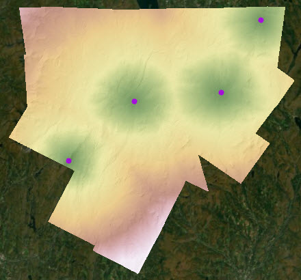

Carte montrant la distance en ligne droite calculée à partir de quatre points
La distance en ligne droite est calculée entre chaque cellule et la sous-station électrique la plus proche (points violets). La distance est mesurée en unités linéaires.

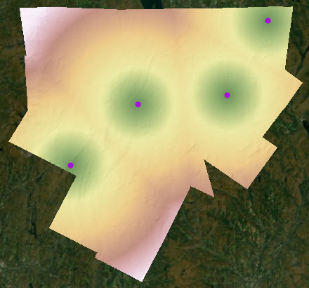

Carte montrant la distance de coût cumulée calculée à partir de quatre points
La distance de coût cumulée est calculée entre chaque cellule et la sous-station électrique de moindre coût (points violets) sur une surface de coût.
La distance est exprimée en tant que taux de coût. En raison de la surface de coût, les distances de coût ne rayonnent pas de manière égale à partir de chaque source, comme avec la distance en ligne droite.
