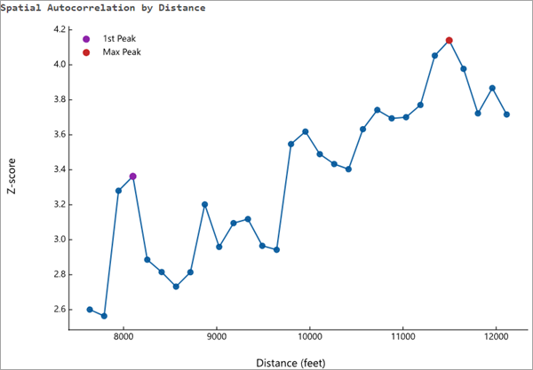

En examinant le diagramme linéaire Autocorrélation spatiale en fonction de la distance et les valeurs des scores z indiquées dans les messages, vous pouvez identifier la présence de pics de distance. Dans l’image ci-dessous, le diagramme indique deux pics de scores z associés aux distances de 8 100 et 11 500 pieds.

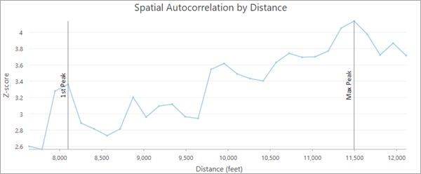

Si vous utilisez le paramètre Table en sortie pour créer une table des valeurs d’autocorrélation, la table inclut le diagramme linéaire Autocorrélation spatiale en fonction de la distance. Il s’agit du même diagramme qui apparaît dans les messages.
