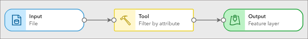

データ パイプライン エレメント
データ パイプラインには、次のエレメントがあります。
  • 入力
    • 入力は、データをデータ パイプラインに読み込んで下流方向の処理を行うために使用されます。 多くの入力ソース タイプを利用できます。 ソースおよびソース タイプの詳細については、「データセットの構成」をご参照ください。
    • 1 つのデータ パイプラインに複数のデータ ソースを含めることもできます。 データ パイプライン ワークフローには、少なくとも 1 つのデータ ソースが必要です。
  • ツール
    • ツールは、入力データセットから読み込まれたデータを処理します。
    • 1 つのデータ パイプラインに複数のツールを含めることもできます。
    • ツールを互いに接続することができ、その場合、1 つのツールの出力が次のツールの入力を表します。
    • 利用可能なツールとその使用方法の詳細については、「データの処理」をご参照ください。
  • 出力
    • 出力は、データ パイプラインの結果で何が実行されるべきかを定義します。
    • データ パイプラインの結果を新しいフィーチャ レイヤーに出力したり、既存のフィーチャ レイヤーのデータを置き換えたり、フィーチャ レイヤーの既存のデータに追加および更新したりすることができます。
    • 1 つのデータ パイプラインに複数の出力を含めることもできます。
    • 1 つのツールの結果または入力データセットに対して、複数の出力を構成できます。 データ パイプラインを実行するには、少なくとも 1 つの出力が必要です。
    • 結果の書き込みに関する詳細については、「フィーチャ レイヤー」をご参照ください。
データ パイプライン ワークフロー
上で説明したとおり、データ パイプライン ワークフローは、既存のデータへの接続、データ エンジニアリングの実行、新たに用意されたデータの書き出しのエレメントで構成されています。 データ パイプラインが実行されると、1 つ以上の出力が生成されます。 すべての出力結果は、コンテンツで利用できます。
データ パイプライン ワークフロー
