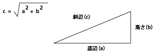

セル間の実際の移動距離の計算
このツールでは、ピタゴラスの定理を適用して 2 つのセル間の実際の移動距離が計算されます。 ピタゴラスの定理では、セル間の距離の斜辺と標高の差として実際のサーフェス距離が計算されます。
斜辺の計算方法を示した直角三角形
直角三角形の斜辺 (c) とセル間の距離としての底辺 (a)、標高の差としての高さ (b) で、ピタゴラスの定理によって実際の移動距離が計算されます。
4 つの隣接する近傍のいずれかに対してコスト距離を計算すると、底辺 (a) の長さはセルのサイズと等しくなります (1 つのセルの中心から別のセルの中心までの距離)。 対角線のセルに対するコスト距離を求めると、底辺はセル サイズに約 1.414214 (または √2) を掛けたものになります。 三角形の高さ (b) を求めるには、サーフェス ラスターの最初のセルの高さを 2 つ目のセルの高さから引きます。
これは計算の概念的な説明です。 詳細については、「距離累積アルゴリズム」をご参照ください。
