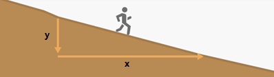

鉛直方向ファクターは、地表の斜面を移動する労力を表します。 この労力は、その距離にどのように到達するかに影響します。 坂を上る場合は労力が大きくなり、坂を下る場合は労力が小さくなります。また、斜面を横切る場合はその中間程度の労力になります。 調整された直線距離を、この労力を考慮して変更すると、移動者がその距離に達する速度を得るのに役立ちます。
坂を下るハイカー
下り坂では消費エネルギーが少なくなるので、移動者はより速い速度でその距離を進むことができます。

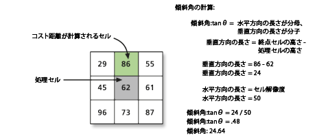

VRMA の計算
VRMA は、処理セル (つまり開始セル) から、移動者が向かっているセル (終了セル) までの、傾斜の角度です。 距離は、終了セルを求めるために計算されています。 傾斜角を計算する始点となる高さは、入力鉛直方向ファクター ラスターによって定義されます。
傾斜角の計算には、ピタゴラスの定理の式 (水平方向の長さが分母、鉛直方向の長さが分子) を使用します。 傾斜角を得るために必要な三角形の底辺は、調整された直線距離から得られます。 高さは、終点セルの値からソース セルの値を減算することにより算出されます。 算出された角度が VRMA です。
VRMA の計算
VRMA は角度で指定されます。 VRMA の値の範囲は -90 〜 90 度であり、正および負の両方の傾斜角を構成します。

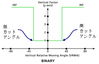

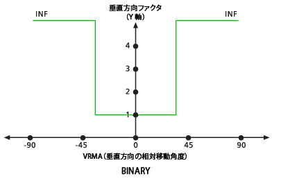

バイナリー
VRMA が下限カット アングルよりも大きく、上限カット アングルよりも小さい場合、2 つのセルの間の移動に対する VF はゼロ ファクターに関連付けられている値に設定されます。 VRMA がカット アングルよりも大きい場合、VF は無限大に設定されます。 デフォルトのカット アングルは、値が指定されていない場合は、30 度です。
デフォルトの Binary 鉛直方向ファクター グラフ

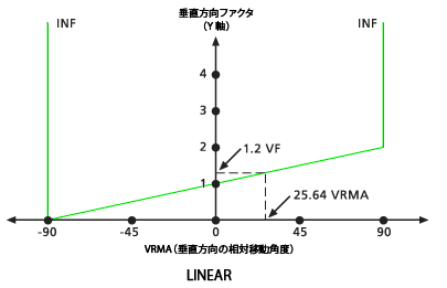

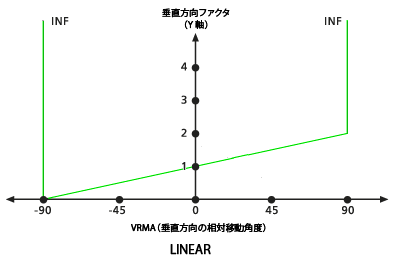

Linear
VF は、VRMA-VF 座標系の直線によって特定されます。 VF と衡平なラインの Y 軸切片は、ゼロ ファクター値で指定されます。 ラインの傾斜角は 傾斜角 修飾子を使用して指定できます。 傾斜角が指定されていない場合は、デフォルトの 1/90 (0.01111 として指定) が使用されます。 デフォルトの下限カット アングルは -90 度で、デフォルトの上限カット アングルは 90 度です。
デフォルトの Linear 鉛直方向ファクター グラフ

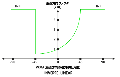

Inverse linear
VF は、VRMA-VF 座標系の直線の反転値によって特定されます。 VF と衡平なラインの Y 軸切片は、ゼロ ファクター値で指定されます。 ラインの傾斜角は 傾斜角 修飾子を使用して指定できます。 傾斜角が指定されていない場合は、デフォルトの -1/45 (0.02222 として指定) が使用されます。 デフォルトの下限カット アングルは -45 度で、デフォルトの上限カット アングルは 45 度です。
デフォルトの Inverse linear 鉛直方向ファクター グラフ

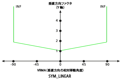

Symmetric linear
この鉛直方向ファクターは、VF (Y) 軸と対称をなす VRMA に相対的な 2 つの線形関数で構成されます。 両方のラインの Y 軸切片は、ゼロ ファクターに関連付けられている VF 値で指定されます。 ラインの傾斜角は、鉛直方向ファクターの 傾斜角 修飾子を使用して、負の VRMA を反転する正の VRMA に相対的な単一の傾斜角として定義されます。 デフォルトの傾斜角は 1/90 です (0.01111 として指定されます)。 デフォルトの下限カット アングルは -90 度で、デフォルトの上限カット アングルは 90 度です。
デフォルトの Symmetric linear 鉛直方向ファクター グラフ

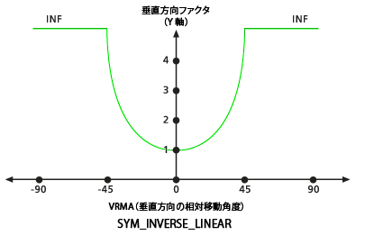

Symmetric inverse linear
この鉛直方向ファクターは、Symmetric linear 鉛直方向ファクター キーワードを反転したものです。 これは、VF (Y) 軸と対称をなす VRMA に相対的な 2 つの一次逆関数で構成されます。 両方のラインの Y 軸切片は、値が 1 の VF で指定されます。 ラインの傾斜角は、鉛直方向ファクターの 傾斜角 修飾子を使用して、負の VRMA を反転する正の VRMA に相対的な単一の傾斜角として定義されます。 デフォルトの傾斜角は -1/45 です (0.02222 として指定されます)。 デフォルトの下限カット アングルは -45 度で、デフォルトの上限カット アングルは 45 度です。
デフォルトの Symmetric inverse linear 鉛直方向ファクター グラフ

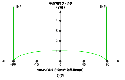

Cos
VF は VRMA のコサイン関数によって決定されます。 デフォルトの下限カット アングルは -90 度で、デフォルトの上限カット アングルは 90 度です。 デフォルトの Cos 乗数 値は 1.0 です。
デフォルトの Cos 鉛直方向ファクター グラフ

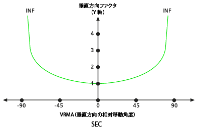

Sec
VF は VRMA の正弦関数によって決定されます。 デフォルトの下限カット アングルは -90 度で、デフォルトの上限カット アングルは 90 度です。 デフォルトの Sec 乗数 は 1.0 です。
デフォルトの Sec 鉛直方向ファクター グラフ

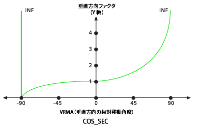

Cos-Sec
VRMA が負の値である場合、VF は VRMA の余弦関数によって決定されます。 VRMA が正の値である場合、VF は VRMA の正弦関数によって決定されます。 デフォルトの下限カット アングルは -90 度で、デフォルトの上限カット アングルは 90 度です。 デフォルトの Cos 乗数 および Sec 乗数 の値は 1.0 です。
デフォルトの Cos-Sec 鉛直方向ファクター グラフ

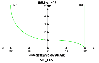

Sec-Cos
VRMA が負の値である場合、VF は VRMA の正弦関数によって決定されます。 VRMA が正の値である場合、VF は VRMA の余弦関数によって決定されます。 デフォルトの下限カット アングルは -90 度で、デフォルトの上限カット アングルは 90 度です。 デフォルトの Sec 乗数 および Cos 乗数 の値は 1.0 です。
デフォルトの Sec-Cos 鉛直方向ファクター グラフ
