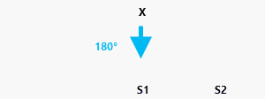

バリアが追加されると、到達するのに最も近いソース セルまたはコストが最も低いソース セルが変化する可能性があります。 たとえば、以下の最初の図に、2 つのソース (S1 と S2) があります。 ソース以外のセル x に最も近いソースは S1 です。
セル x は最も近いソース S1 から 180 度離れています
ソース以外のセル x で、最も近いソース セルは S1 で、値 180 が出力方向マップの x の位置に格納されます。

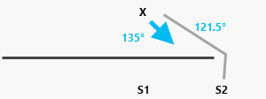

次の画像では、水平方向のバリアが追加されています。 x に最も近いソースは S2 になりました (バリアの右端の周囲にライト グレーのパスで示されています)。
水平方向のバリアにより、最も近いソースが S1 から S2 に変化します
バリア (水平のダーク グレーのライン) によって、x に最も近いソース セルは S2 になりました。 S2 への直接の方向は、最短パスをたどる際のバック方向とは異なります。
その結果、バリアの存在により、バック方向ラスターのセルの出力値が変化する可能性があります。 この例では、バリアを含まないバック方向ラスターで x に割り当てられる値は 180.0 になります。 バリアを含む場合、x のバック方向は 121.5 になります。
ソース方向ラスターで、バリアを含まないセル x に最も近いソースは、南 (180 度の方向) の S1 です。 水平方向のバリアが追加されると、x に割り当てられるソース方向は約 135 度 (薄い青色の矢印) になり、この方向は x からソース S2 への直線方向になりますが、ルート内の方向ではありません。 バリアの結果、x から S2 へのバック方向とソース方向は異なります。

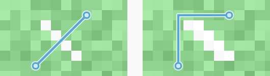

バリアの厚化による亀裂の防止
道路や河川などのバリアは、線形フィーチャとして表すことができます。 この場合、距離演算を実行する前にライン フィーチャをラスター化する必要があります。 ラスターとして、線形フィーチャの厚さはちょうど 1 セル分になります。 バリアが完全に水平または垂直であれば、バリアの性質は維持されますが、バリアが斜めの場合もあります。 この場合、移動者がバリアの亀裂に相当するものをすり抜けることは幾何学的に可能です。
これを回避するため、距離累積ツールおよび距離アロケーション ツールは自動的に、対角線部分を 1 セル分厚くします。 移動者が斜めに通過できないため、バリアの入力は有効なバリアのままです。
バリアの斜めのセクションを少し厚くすることで、移動者が亀裂をすり抜けるのを防ぎます
移動者はバリアの亀裂を斜めにすり抜けることが可能でした (左)。 この事象を防ぐため、バリアの斜めのセクションを少し厚くします (右)。
入力バリアがラスターの場合、バリアを厚くする処理は、1 セル幅の斜めのセルに対しても行われます。
