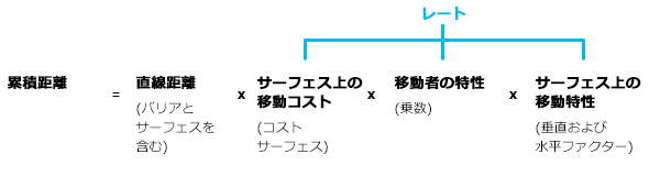

調整された直線距離に達する速度を計算する一般的な公式は次のとおりです。
累積距離を計算する一般的な公式

上記の式が示すように、移動者の特性コンポーネントの乗数は、真に乗数です。乗数の単位は、距離解析の他の速度制御ファクターの単位と相対的に一致している必要があります。

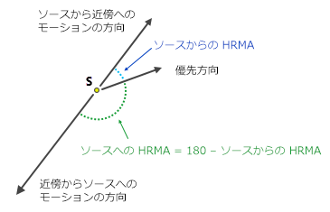

** ソースから移動 ** を指定すると、累積コスト サーフェスは、ソースから外側に向かって広がり、他のすべてのセルに達します。 ** ソースへ移動 ** を指定すると、HRMA の計算が異なり、その HRMA に適用される水平方向ファクターの関数の出力も変わります。 この HRMA は、以下のように、** ソースから移動 ** のシナリオで計算された HRMA の幾何補正です。
HRMA の計算が、移動方向に対してどのように補正されるかを示したライン
HRMA の値は、移動方向に応じて変わります。
