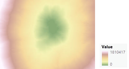

出力距離累積ラスターが下に表示されます。
ソースからの距離累積のマップ
これは出力距離累積ラスターです。 ソース以外の各セルで、ソースに戻るための最小コストを決定します。 緑のセルが最低コストです。 コストは外に向かうにつれ段階的に増加します。

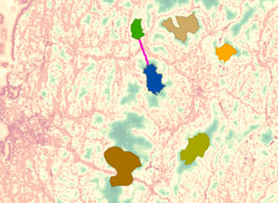

最良 オプションの結果の例を以下に示します。
ある目的地からソースに戻る場合の、最良パスのマップ
最適な単一パス オプションが選択されています。 最低コストの目的地 (緑のセル) からソース (青のセル) に到達するための最小コスト パス (マゼンタのライン) を特定します。 コスト サーフェスは背景として表示されます。

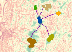

各目的地からソースに戻るパスのマップ
各ゾーン オプションが選択されています。 各目的地から最低コストのソースに戻る最小コスト パス (紫色のライン) を特定します。 コスト サーフェスは背景として表示されます。
