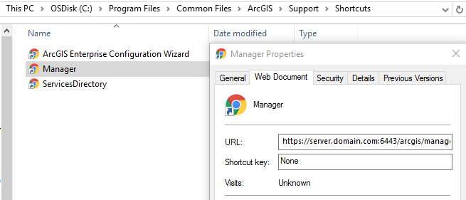

  1. フェデレーション サーバーの Windows のスタート メニューで、ArcGIS Server Manager のショートカットを右クリックし、その他 をクリックして、ファイルの場所を開く をクリックします。
  2. ファイル エクスプローラー ウィンドウが開いたら、ArcGIS Server Manager のショートカット アイテムを右クリックし、もう一度 ファイルを開く場所 を選択します。
    これで、フォルダー C:\Program Files\Common Files\ArcGIS\Support\Shortcuts のショートカット リンクが開きます。
  3. Manager のショートカット アイテムを切り取り、デスクトップに貼り付けます。
    Manager のショートカット アイテムが元の場所から削除されました。
  4. 貼り付けたアイテムを右クリックし、プロパティ を開き、URL が HTTPS とポート 6443 を使用するように URL プロパティを変更します。
    たとえば、URL は https://gisserver.example.com:6443/arcgis/manager のようになります。ここで gisserver.example.com は、ArcGIS Server サイト内にある 1 台のコンピューターの完全修飾ドメイン名です。
  5. OK をクリックして変更を適用し、プロパティ ウィンドウを閉じます。
  6. 修正されたショートカット アイテムを切り取り、C:\Program Files\Common Files\ArcGIS\Support\Shortcuts フォルダーに貼り付けます。
    ファイルの場所のスクリーンショット
これで、ショートカット アイテムにより Windows スタート メニューから ArcGIS Server Manager が開くようになります。
