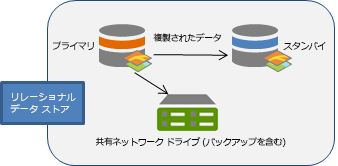

リレーショナル ストアは常にプライマリー/スタンバイ モードでデプロイされます。 ArcGIS Data Store をインストールしてリレーショナル ストアを作成する最初のコンピューターは、プライマリー リレーショナル ストア コンピューターです。 同じ GIS サーバー サイトで、もう 1 つのリレーショナル ストアをインストールして構成することができます。この 2 台目のリレーショナル ストア コンピューターがスタンバイ コンピューターになります。 ホスト フィーチャ レイヤー データは、プライマリー コンピューターからスタンバイ コンピューターに複製されます。
プライマリー コンピューターからスタンバイ コンピューターにデータが複製されます。

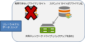

プライマリー コンピューターが使用不可になると (たとえば、強制終了したり、停電したり、ネットワーク接続が切れたりした場合)、スタンバイ コンピューターがプライマリーに昇格します。 スタンバイ コンピューターがプライマリーになるまでの時間 (最大で数分かかることがある) だけ、ホスト フィーチャ レイヤー データがないことになります。 スタンバイはプライマリー リレーショナル ストア コンピューターになると、そのバックアップ ファイルを元のプライマリー コンピューターと同じ場所に送信します。
プライマリー コンピューターがアクセス不能になると、スタンバイがプライマリーになります。

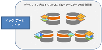

ビッグ データ ストアのデータは、同じホスティング サーバーに登録された少なくとも 2 台のビッグ データ ストア コンピューター上で複製されます。
5 台のコンピューターを含んでいるビッグ データ ストア

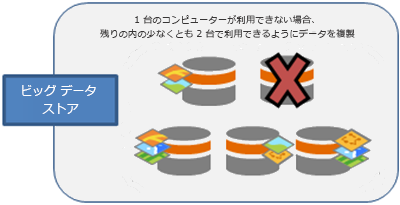

いずれかのコンピューターに障害が発生した場合、データは 1 台以上の他のコンピューター上に引き続き存在します。 データ ストアはデータを、まだ機能している別のコンピューターに複製します。
1 台のコンピューターが故障し、データが残りのコンピューターに移動されます。

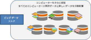

障害が発生したコンピューターを復旧できない場合は、ArcGIS Data Store をさらに多くのコンピューターにインストールし、ビッグ データ ストアを作成して、同じ GIS Server サイトに登録することができます。 この例では、3 つのコンピューターが追加されます。1 つのコンピューターが故障したコンピューターに置き換わり、残りの 2 つのコンピューターが、ホスト時空間フィーチャ レイヤーの数の増加に対応します。 7 つのコンピューターすべてにわたって、データのバランスが再調整されます。 新しく公開された時空間フィーチャ レイヤーのデータも配布されます。
コンピューターをビッグ データ ストアに追加し、データが再配布される

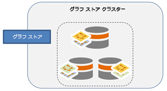

クラスター モードでデプロイする場合、高可用性を実現するため、ホストされているナレッジ グラフが 3 台のうち 2 台のコンピューターに複製されます。 また、ホスティング サーバーは 3 台すべてのコンピューターにクエリーを送信するため、クエリーのパフォーマンスが向上します。
データは、グラフ ストア クラスター内の 3 台のコンピューターに分散されます。
