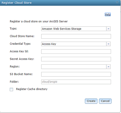

    2. クラウド ストアを使用するには、アクセス キー、シークレット アクセス キー、領域、バケット名を指定します。 クラウド ストアに関しては、サブフォルダーのサポートに関する設定も必要です。
      クラウド ストアの登録
      注意:
      クラウド ストアをラスター ストアとして使用するには、ArcGIS Server アカウント ユーザーがデータを適切に管理できるように、クラウド バケットに対する読み取り、書き込み、削除権限を持っている必要があります。
