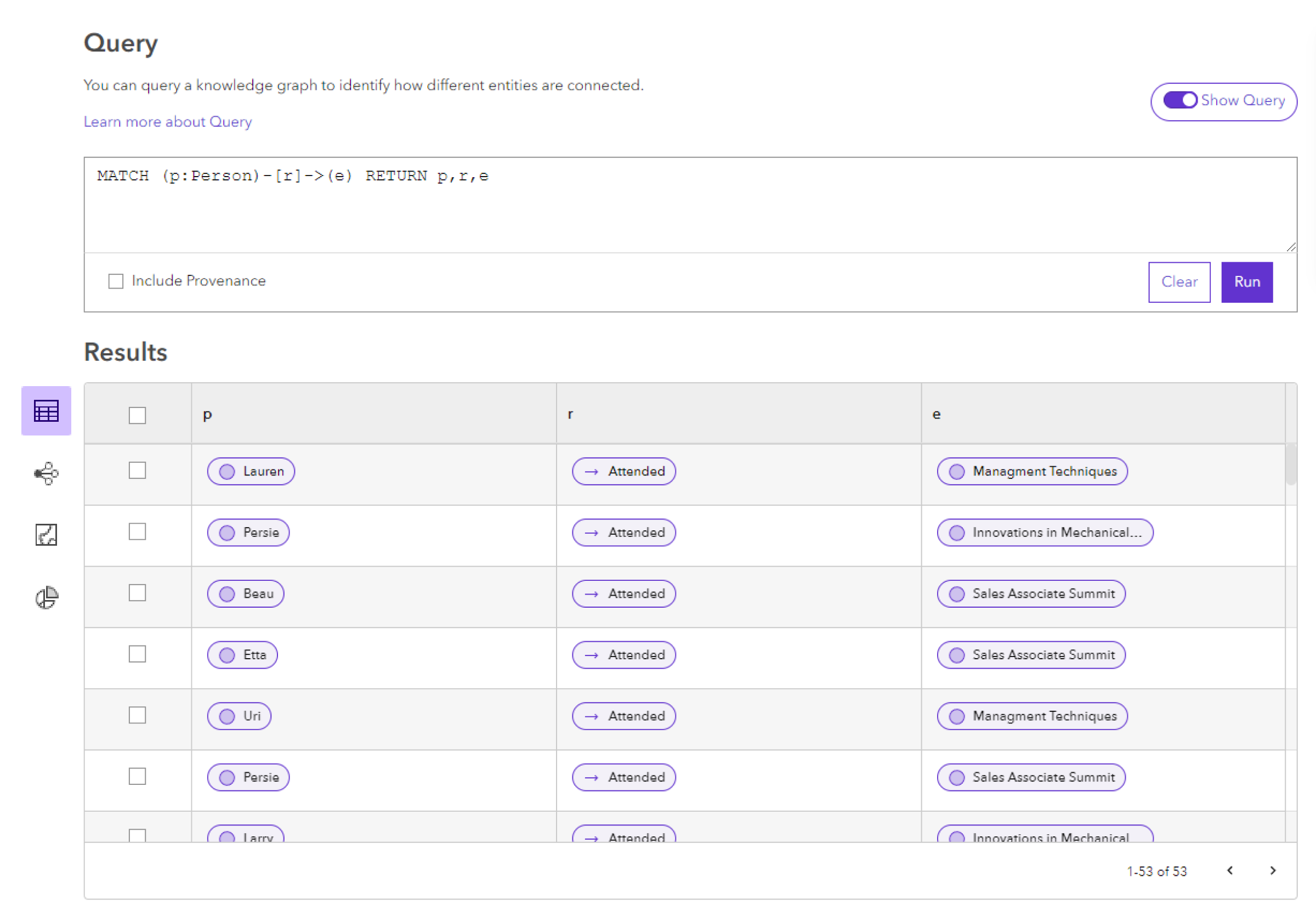

openCypher クエリーが、どのエンティティーが別のエンティティーと特定のリレーションシップを持つかを示す結果を返すことがあります。 この場合、結果テーブルには 3 つ組ごとに 1 つの行が表示されます。3 つ組は起点エンティティー、リレーションシップ、終点エンティティーで構成されます。 例として、「MATCH (p:Person)-[r]->(e) RETURN p,r,e」というクエリーは、結果テーブル内の各行が人、その人と別のエンティティー間のリレーションシップ、そのリレーションシップの終点エンティティーを表す結果リストを返します。 この場合、結果テーブルには、p というタイトルの人の列、r というタイトルのリレーションシップの列、e というタイトルの終点エンティティーのタイトルがあります。
起点エンティティーと終点エンティティー、およびそれらを接続するリレーションシップを返すクエリーの結果

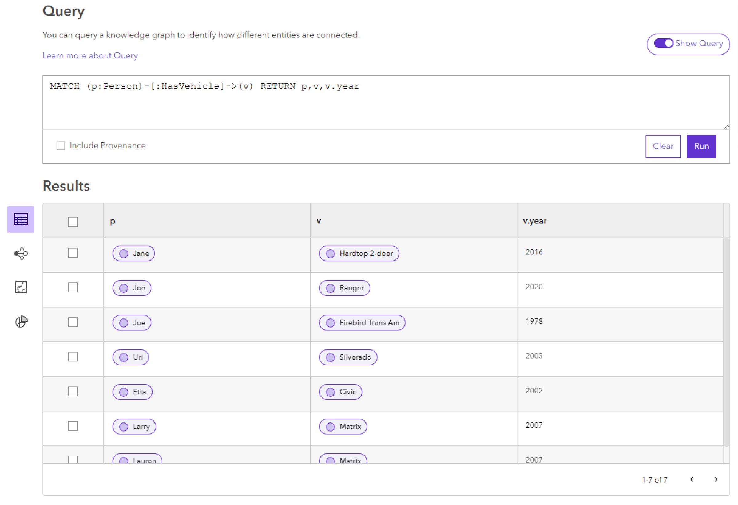

代わりに、クエリーがエンティティーまたはリレーションシップの特定のプロパティを返す場合、結果リストでは各列にこれらの値が表示されます。 たとえば、「MATCH (p:Person)-[:HasVehicle]->(v) RETURN p,v,v.year」というクエリーは、p 列に Person エンティティーの表示名、v 列に Vehicle エンティティーの表示名、v.year 列に Vehicle エンティティーの year プロパティの値をそれぞれ返します。 クエリーが返した特定のプロパティの値がエンティティーにない場合、(NULL) と表示され、表示する値がないことが示されます。
次の例は、人が車両との HasVehicle リレーションシップに属している Person エンティティーを返すクエリーを示しています。 このクエリーは、HasVehicle リレーションシップの acquisitionDate プロパティと Vehicle エンティティーの make プロパティも返します。
人が車両との HasVehicle リレーションシップに属している Person エンティティーと、Vehicle エンティティーのプロパティを返すクエリーの結果。

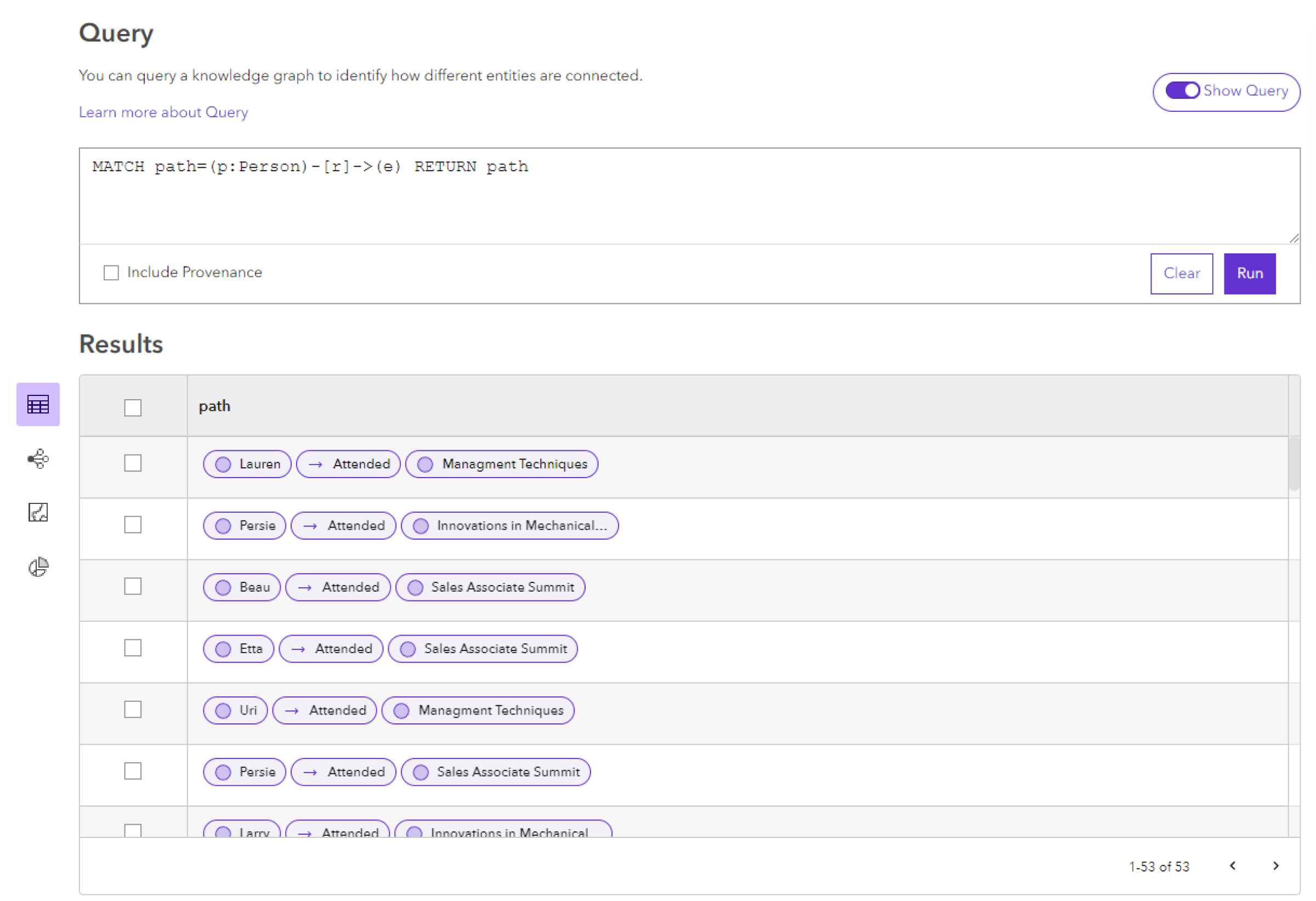

3 つ目の一般的なクエリー タイプは、あるエンティティーと別のエンティティー間のパスを返します。 パスには指定された起点エンティティーと終点エンティティー間のすべてのエンティティーとリレーションシップが含まれます。 たとえば、「MATCH path=(p:Person)-[r]->(e) RETURN path」というクエリーは、Person エンティティーに 1 つのリレーションシップで接続されているエンティティーへのすべてのパスを返します。
パス クエリーの結果は、結果テーブルの 1 つの列にパス内のすべてのレコードを表示します。

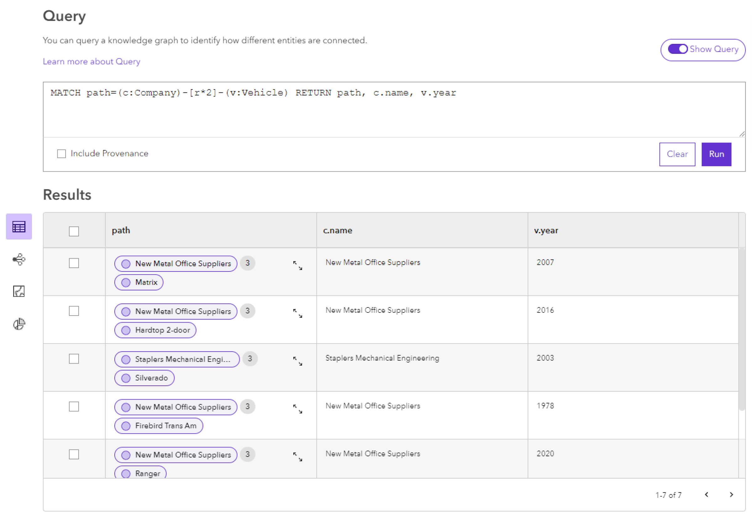

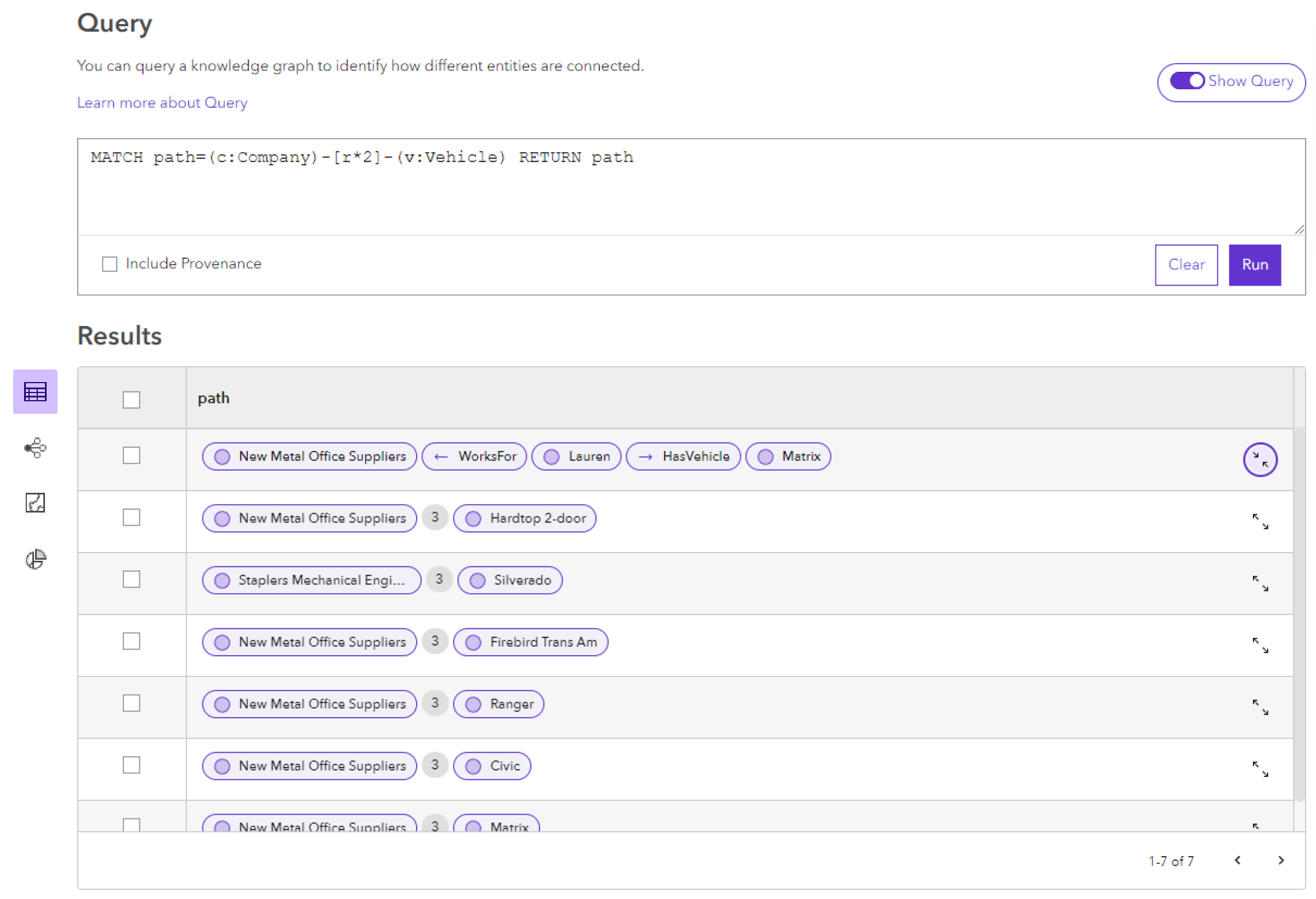

パスには任意数のエンティティーとリレーションシップが含まれます。 たとえば、「MATCH path=(c:Company)-[r*2]-(v:Vehicle) RETURN path」というクエリーは、2 リレーションシップ離れた Company エンティティーと Vehicle エンティティー間のすべてのパスを返します。 各パスには、Company 起点エンティティー、各中間エンティティーおよびリレーションシップ、Vechicle 終点エンティティーが含まれます。 デフォルトでは、パス内の起点エンティティーと終点エンティティー、およびパス内の合計レコード数のみが表示されます。 完全なパスの結果を表示するには、拡張 クエリー行の拡張 をクリックします。
起点エンティティーと終点エンティティー間に複数のリレーションシップが含まれるパスの結果。
パスはクエリー結果の 1 つの要素として返すことができます。 たとえば、起点の Company の path と name、終点の Vehicle の year を同じクエリーで返すことができます。 MATCH path=(c:Company)-[r*2]-(v:Vehicle) RETURN path, c.name, v.year
パスと、そのパス内の特定のエンティティーのプロパティを返すクエリーの結果。

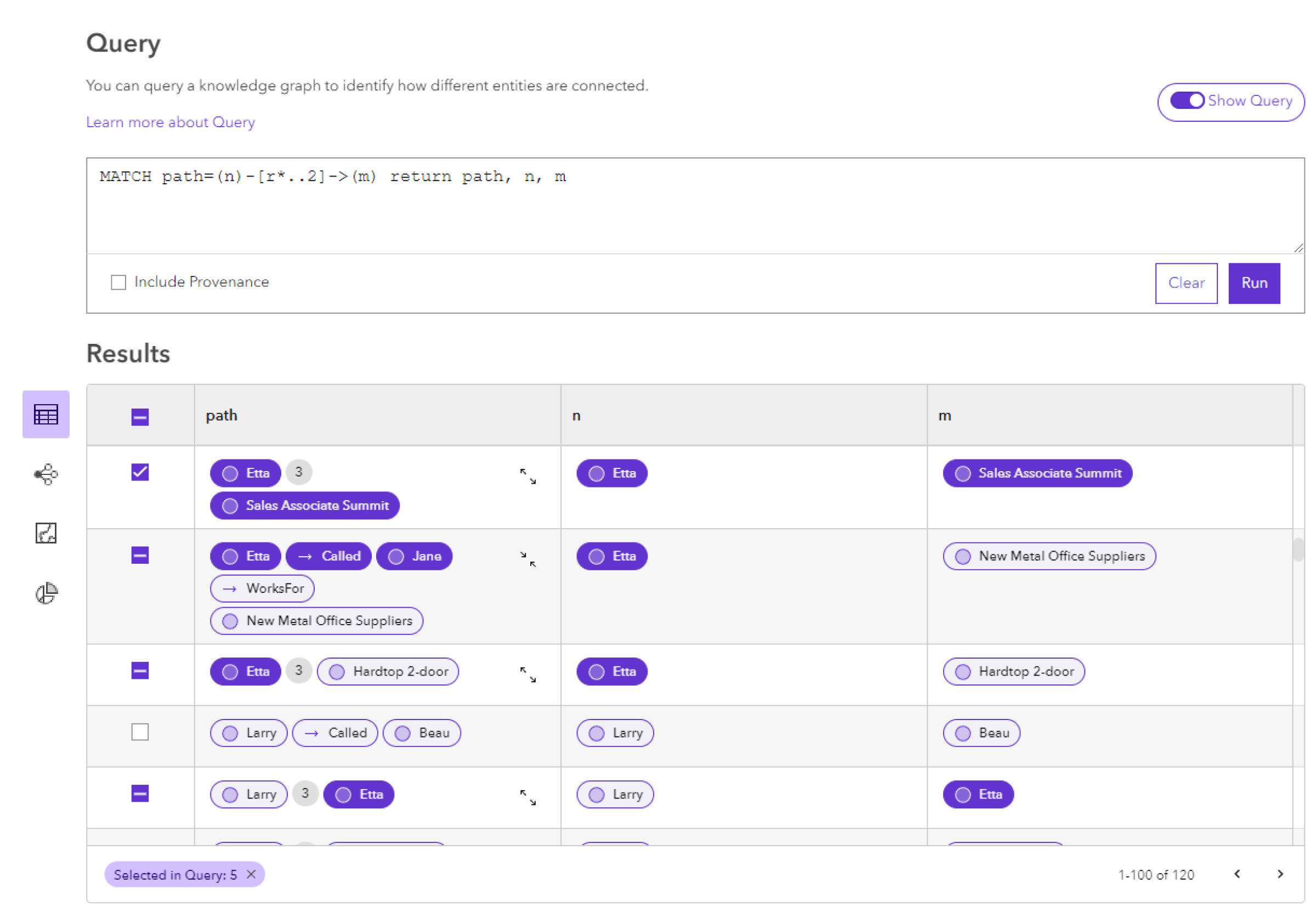

すべてのクエリー結果はデフォルトでテーブル ビューに表示されます。 このビューでは、クエリー結果を選択し、クエリーから返されたエンティティまたはリレーションシップのプロパティを表示できます。
  1. 結果テーブルのエンティティー エンティティー またはリレーションシップ リレーションシップ をクリックし、そのプロパティを表示します。
  2. 必要に応じて 追加 追加 を使用して、このレコードを別のコンテンツ アイテムに追加します。
  3. 最初の列のチェックボックスをオンにして、その行のすべてのエンティティーとリレーションシップを選択に追加します。
    この行のエンティティーとリレーションシップがハイライト表示されます。 他の結果行に表示されるエンティティーとリレーションシップのインスタンスもハイライト表示されます。 選択されたレコードの総数がテーブルの一番下に表示されます。
    テーブルで選択したレコードが、それらが表示される各結果でハイライト表示されます。

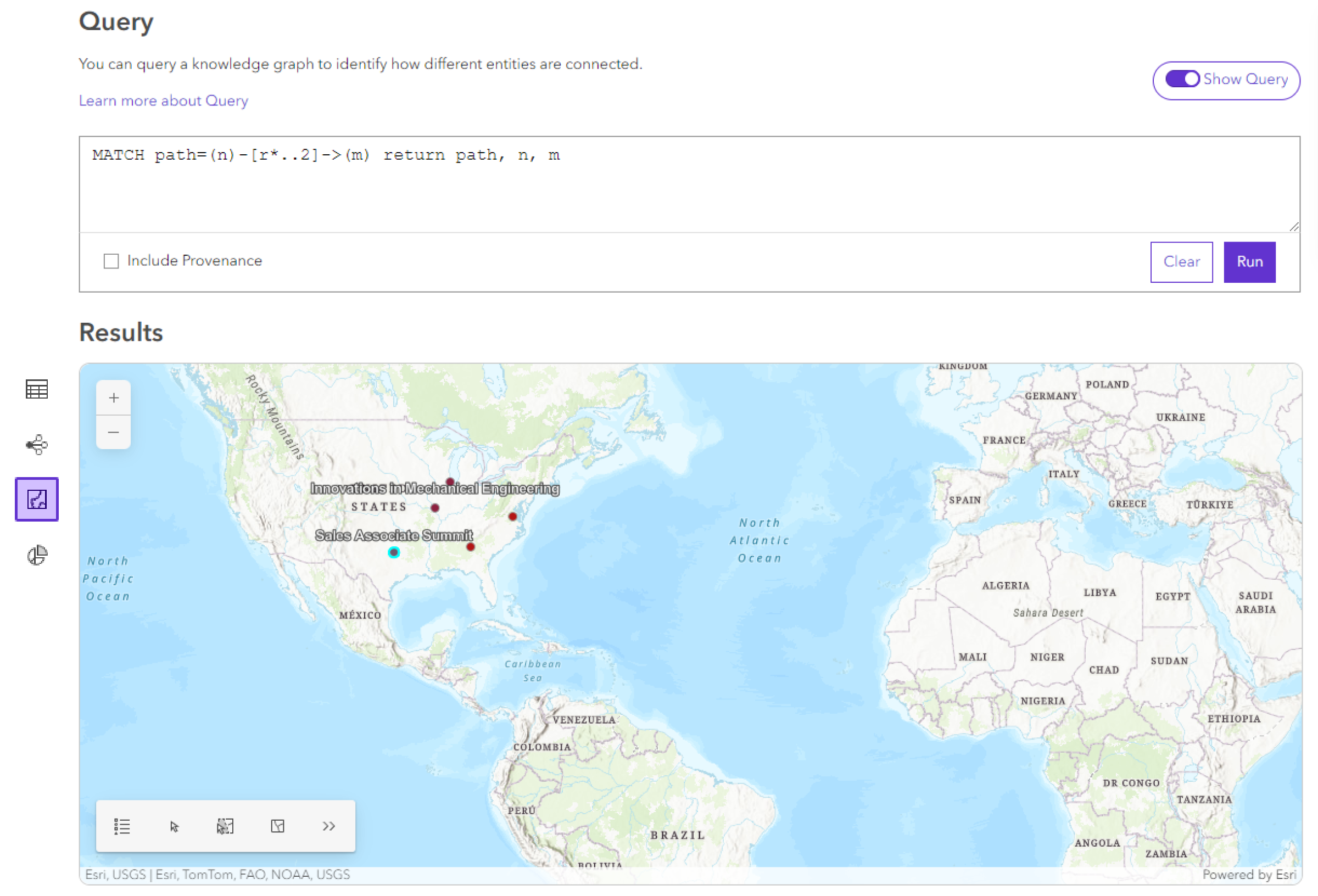

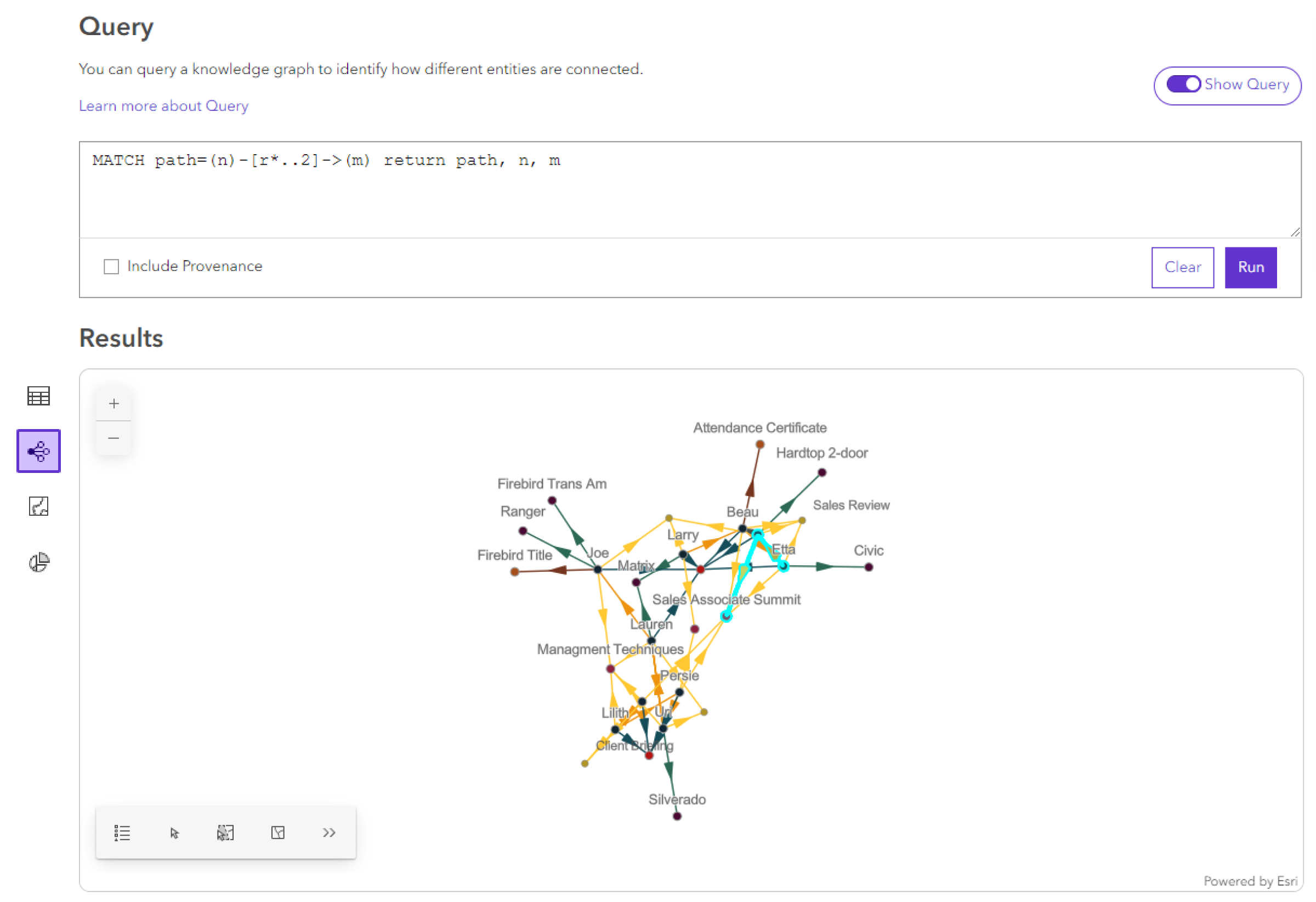

マップまたはリンク チャートでの結果のプレビュー
クエリー結果のマップ プレビューとクエリー結果のリンク チャート プレビューを使用して、クエリー結果をさまざまな方法で視覚化してプレビューすることもできます。 テーブル ビューで行われた選択は、マップ プレビューとリンク チャート プレビューに反映されます。 対話形式の選択ツールを使用して、マップまたはリンク チャートのプレビューから選択を変更できます。
  1. 結果メニューの マップ ビュー マップ ビュー をクリックし、クエリーで返された空間エンティティーのプレビューを表示します。
    クエリー結果のマップ プレビューには、テーブル ビューで行われた選択が表示されます。
  2. 必要に応じて、対話形式の選択を使用してマップ内の選択を変更します
  3. 結果メニューの リンク チャート ビュー リンク チャート ビュー をクリックし、リンク チャートで視覚化されたクエリー結果のプレビューを表示します。
    クエリー結果のリンク チャート プレビューには、テーブル ビューで行われた選択が表示されます。
  4. 必要に応じて、対話形式の選択を使用してマップ内の選択を変更します

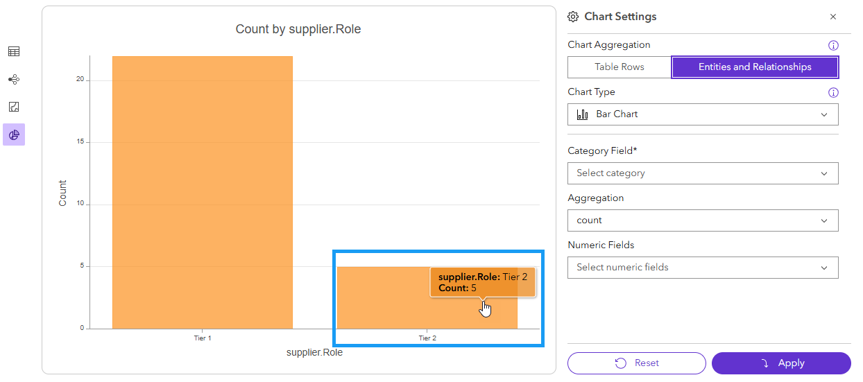

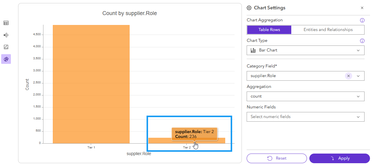

このクエリーを使用してバー チャートでサプライヤーの役割を視覚化することで、チャート集約方法に基づいてさまざまな情報を表示し、さまざまな質問に答えることができます。 さらに、チャート上で行う選択は集計方法によって変わります。 以下のスクリーンショットは、チャート ビューで返された結果を比較したものです:
テーブル行集約方法では、各役割のサプライヤーを起点とするさまざまなパスやネットワークの数が返されます。 あるサプライヤーが多くの異なるパスの起点である場合、それぞれのパスがそのサプライヤーの役割としてカウントされます。 バーを選択すると、起点サプライヤーがその層にあるテーブル行内のすべてのエンティティーとリレーションシップ (そのパス内のその他すべての部品、プラント、サプライヤーを含む) が選択されます。
テーブル行集約方法を使用して返されたチャートの結果
これとは対照的に、エンティティーおよびリレーションシップ集約方法では、クエリー結果で返されるテーブル行とは関係なく、任意のパスのどこかに返された各タイプの個別のサプライヤーの総数が返されます。 バーを選択すると、その役割の個々のサプライヤーだけが選択されます。
エンティティーおよびリレーションシップ集約方法を使用して返されたチャートの結果
