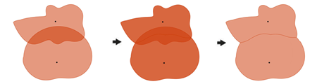

商圏のオーバーラップ方法
ポリゴン間またはポリゴン レイヤー間のオーバーラップを除去する場合は、オーバーラップを解決する方法を選択する必要があります。 この方法は、 [方法] ドロップダウン メニューの次のオプションを使用して指定します。
  • [ティーセン] - 直線を使用してオーバーラップを分割します。 この方法では、重なり合ったポリゴンの重心を特定し、各重心から等距離になるように分割ラインを描画します。 結果として得られるポリゴン内のいずれの位置も、隣接するポリゴン内の任意の重心よりもその重心に近くなります。
    ティーセン方法
  • [中心線] (デフォルト) - ポリゴン間で重なり合うエリアを均一に分配します。 ポリゴン間の重なり合うエリアを均等に分配する枠線を作成してオーバーラップを除去します。 これが最も簡単な方法です。
    中心線方法
  • [グリッド] -ポリゴン間を自然に分割する平行線のグリッドを使用して、重なり合うエリアを分配します。 ポリゴン間の自然な分割を定義する平行線のグリッドを作成して重複を除去します。
    グリッド方法
