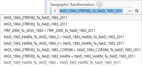

複数のツールの [地理座標系変換] パラメーターは、デフォルトで、入力データおよび出力データの座標系に基づいてデフォルト座標変換パスを指定できますが、異なるパスも指定できます。 使用可能な座標変換のリストには、システムが提供する座標変換と、 [カスタム地理座標系変換の作成 (Create Custom Geographic Transformation)] ツールまたは [カスタム鉛直座標系変換の作成 (Create Custom Vertical Transformation)] ツールで作成したカスタム座標変換が含まれます。
座標変換を指定するには、座標変換名を入力するか、選択リストから選択肢を選びます。

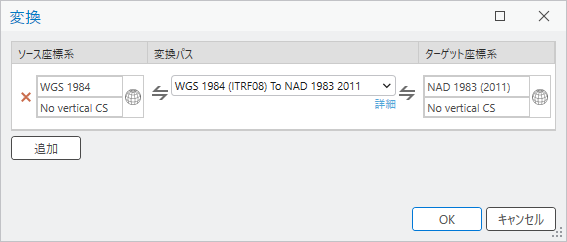

あるいは、 [選択] ボタン
をクリックして [変換] ウィンドウを開きます。 ウィンドウで、 [ソース座標系] と [ターゲット座標系] を指定して、 [変換パス] オプションを選択します。 [ソース座標系] と [ターゲット座標系] は、入力データセットの地理座標系と出力座標系が自動入力されている場合があります。

[選択] ボタン
をクリックして [変換] ウィンドウを開きます。[追加] ボタンをクリックして座標変換を追加します。
[座標系の設定] ボタン
をクリックして地理座標系と鉛直座標系のペアを選択し、ソース座標系とターゲット座標系を指定します。ソース座標系とターゲット座標系は、変換を適用する測地基準系を表す地理座標系でなくてはなりません。
[地理座標系変換] ドロップダウン リストを使用して、ソース座標系とターゲット座標系の間の変換で使用する座標変換を選択します。 [詳細] ボタンをクリックして、座標変換パスの詳細情報を確認します。
[追加] ボタンをクリックして別の座標変換を追加するか、 [OK] ボタンをクリックして設定を保存し、ウィンドウを閉じます。
