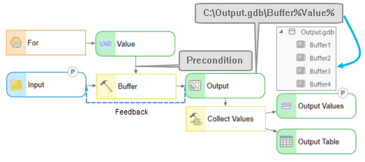

モデルでは反復ごとに 1 つの出力データセットが生成されるため、前の反復の出力が上書きされないように、各反復で一意の出力名を設定することが重要です。 各反復の出力に一意の名前を割り当てるには、次の例のように、インライン変数置換を使用して出力パスをアペンドします。

次に示すモデルの例では、バッファー ツールの使用方法と、フィードバック ループを使用したバッファーの多重リングの反復的な作成方法を示します。
フィードバック ループの使用
バッファー ツールとフィードバック ループを一緒に使用します。
  1. フィードバック ループを特定の回数だけ実行する場合は、For ツールを使用します。 開始値、終了値、および 増分値 に適切な値を入力します。
    たとえば、モデルを 4 回反復処理する場合は、開始値 を「1」、終了値 を「4」、および 増分値 を「1」に設定します。
  2. For ツールの出力を、次のツールの前提条件にします。
    これにより、次のツールを実行する前に反復回数を使用できるようになります。
  3. 各反復の出力を上書きしないようにするには、出力名に %Value% というインライン変数をアペンドします。
    モデルの実行時に、%Value% は For ツールの出力値に含まれる数値に置き換えられます。
  4. バッファー の出力を入力変数にフィードバックとして接続し、バッファー処理された出力を次回の反復処理の入力として使用します。
  5. バッファー の出力を 値の収集 ツールに接続します。
    フィードバック ループを含むモデルを ジオプロセシング ウィンドウで実行するには、モデルの最終出力を 値の収集 ツールに接続します。 値の収集 の出力を モデル パラメーターに設定して、フィードバック出力がマップに追加されるようにします。
  6. モデルを実行します。
