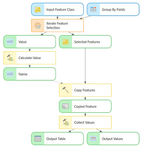

フィーチャ選択を反復する完了モデル
このワークフローでは、モデルを作成して、あるフィーチャクラス (USA states) の地域別にグループ化したフィーチャを反復し、8 つのフィーチャクラスを各グループまたは地域に対して 1 つ作成します。 フィーチャクラスを分割するために使用するフィールド値 (地域) は、出力フィーチャクラスの名前としても使用します。 地域名は、スペースを含みます。 たとえば、Pacific West Region、Mid Atlantic Region などです。 ファイル ジオデータベースでは、スペースは有効なファイル名の文字として使用できません。 使用できないスペースを削除するために、値の計算 ツールのインライン変数 (%値%) として使用することで、反復子の出力パラメーター値 (地域名) を変更します。 値の計算 ツールの出力は、フィーチャのコピー ツールの出力名 (%名前%) のインライン変数として最終的に使用されます。 フィーチャのコピー ツールの出力が 値の収集 ツールに接続され、これにより各反復処理の出力が収集されて 1 つの複数値出力が出力されます。

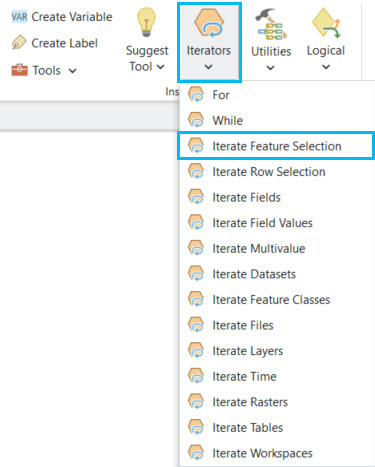

  3. ModelBuilder タブで、反復 をクリックしてから、フィーチャ選択の反復 ツールをクリックします。
    フィーチャ選択の反復ツールを追加
    フィーチャ選択の反復 反復子がモデルに追加されます。 パラメーター値が何も指定されていないため、反復子は使用できません。

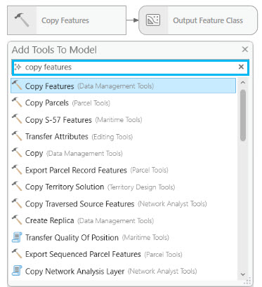

  6. フィーチャのコピー ツールを追加します。
    1. モデル内をクリックして フィーチャのコピー と入力し、モデルにツールを追加 ダイアログ ボックスを開きます。
    2. フィーチャのコピー ツールを検索します。
    3. フィーチャのコピー ツールをダブルクリックして、モデルに追加します。
    フィーチャのコピー ツールを追加

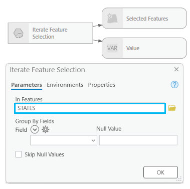

  1. フィーチャ選択の反復 反復子をダブルクリックして、反復子のダイアログ ボックスを開きます。
    1. 入力フィーチャ パラメーターで、<Your Project Location>\IterateFeatureSelection\ToolData.gdb を参照して、States フィーチャクラスを選択します。
    2. 残りのパラメーターを空白のままにして OK をクリックします。
    フィーチャ選択の反復ツールのダイアログ ボックス
    入力フィーチャクラスがモデル変数としてモデルに追加 (青の角丸四角形) されて、反復子の色が変わります。これは、必要なパラメーターが提供されて、実行可能になったことを表します。

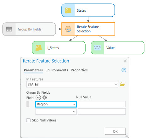

  2. フィーチャ選択 反復子を右クリックして、変数の作成 > パラメーターから > フィールドでグループ化 の順にクリックし、フィールドでグループ化 パラメーターをモデルの変数として公開します。
    1. フィールドでグループ化 モデル変数をダブルクリックして、ドロップダウン リストから Region を選択します。
    2. OK をクリックして、ダイアログ ボックスを閉じます。
    フィーチャ選択の反復ツールのフィールドでグループ化を設定
    Region フィールド値を使用して、各反復処理のフィーチャを選択します。

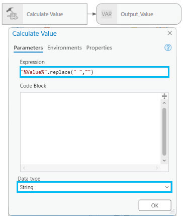

  3. 値の計算 ツールをダブルクリックし、ツールのダイアログ ボックスを開きます。 パラメーターに、"%値%".replace(" ","") と入力して データ タイプ文字列 に変更します。
    この式は以下の部分で構成されます。
    値の計算ツールのダイアログ ボックス
    実行時に、反復子の出力パラメーター (青の角丸四角形) の地域名の %値% が、Pacific West Region、Mid Atlantic Region などの変数の値で置き換えられます。
  4. OK をクリックして、ダイアログ ボックスを閉じます。

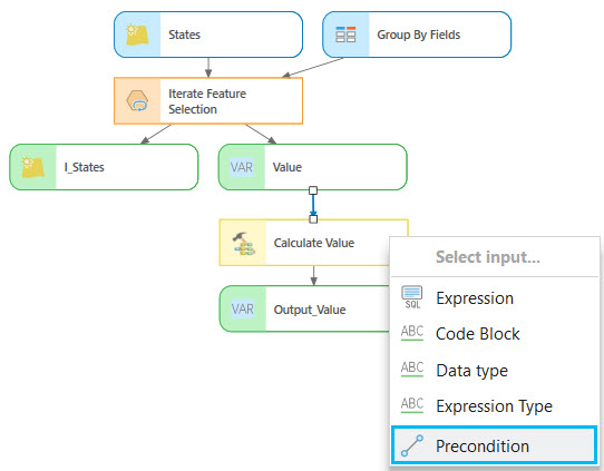

    ModelBuilder では、ツールは階層を取得して、接続されている上流のツールが最初に実行されているときにのみ、実行します。 値の計算 ツールは、式内の反復子の出力値パラメーターを使用しますが接続されていません。そのため、地域名が見つからない場合は失敗します。 値の計算 ツールの前に反復子を実行することで、地域名を使用できます。 したがって、値の計算 ツールの前提条件として、値変数を設定します。
  5. フィーチャ選択の反復 ツールの出力変数の値 (青の角丸四角形) にマウス ポインターを合わせます。 コネクター ラインを描画するには、そのコネクター ラインをクリックして 値の計算 ツールまでドラッグします。 マウス ボタンを放し、ポップアップ メニューの 前提条件 をクリックします。
    値の計算ツールの前提条件を設定
  6. States 変数 (青の角丸四角形) を右クリックして、名前の変更 をクリックします。 新しい名前に 入力フィーチャクラス と入力します。 同様の方法で、反復子 I_States の出力 (緑の角丸四角形) を 選択フィーチャ に、また 値の計算 ツールの出力を 名前 に名前変更します。
  7. 値の計算 ツールの出力変数の 名前 (緑の角丸四角形) にマウス ポインターを合わせます。 コネクター ラインを描画するには、そのコネクター ラインをクリックして フィーチャのコピー ツールまでドラッグします。 マウス ボタンを放し、ポップアップ メニューの 前提条件 をクリックします。

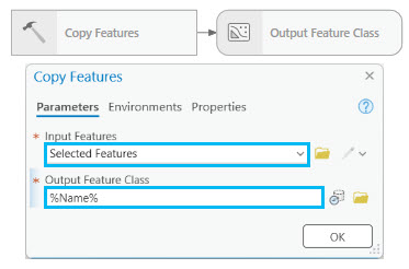

  8. フィーチャのコピー ツールをダブルクリックし、ツールのダイアログ ボックスを開きます。
    1. 入力フィーチャ パラメーターのドロップダウン リストから 選択フィーチャ を選択します。
    2. 出力フィーチャクラス パラメーターの <Your Project Location>\ScratchStates.gdb を参照して、%名前% と入力します。
    フィーチャのコピー ツールのダイアログ ボックス
    残りのパラメーターはデフォルト設定のままにして、OK をクリックし、フィーチャのコピー ツールのダイアログ ボックスを閉じます。

    モデルは、フィーチャの 8 つのグループを反復し、ScratchStates.gdb ジオデータベースに 8 つのフィーチャクラスを作成します。
