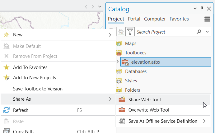

ただし、ツールが ArcGIS Server でのみアクセス可能なハードコーディングされたデータ パスを使用している場合にローカルで実行すると、データ アクセスの制限により失敗します。 このような場合は、統合オプションにより先にツールを起動しなくても公開できます。 ツールボックスのタスク、ツールボックス全体、またはタスクとツールボックスの組み合わせから直接共有することができます。 このワークフローをサポートするには、ツールボックスやタスクを直接共有し、サーバーへの相対パスの更新 オプションをオンにします。
次のように、ツールボックス全体や個別タスクの ArcGIS Pro への共有や、ツールボックスやタスクの指定による Python を使用した公開 が可能です。
ツールボックスから共有
タスクを実行せずにツールボックス全体を公開します
