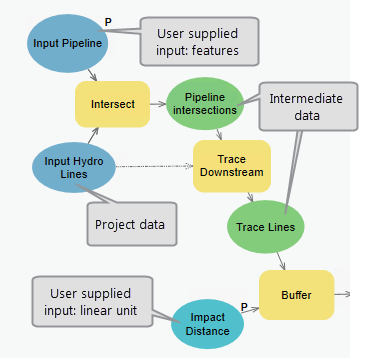

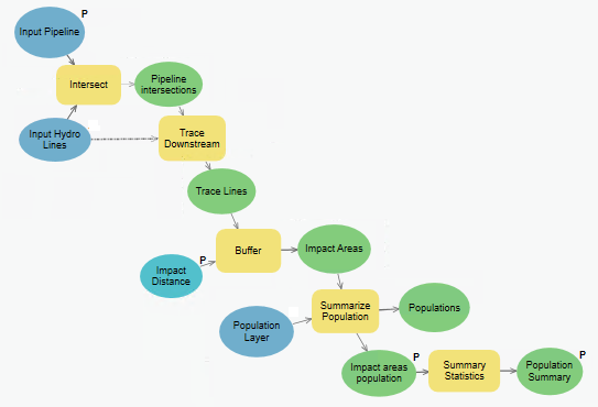

次のモデル ツールは、パイプラインに漏れが発生した場合に、影響を受ける人数を調査するツールのコレクションです。 このワークフローでは、パイプラインと河川との交差部分を探し、下流解析を行って、影響を受ける人数を調べます。 このモデルは、プロジェクト データとパラメーターで設定され、Web ツールとして公開されます。この場合、アナリストや一般の人は、計画案のパイプライン経路を変更して、漏れが下流の住民に与える影響を確認できます。 Web ツールの結果には、パイプラインが河川と交差する部分と、影響を受ける人口のサマリーが表示されます。
パイプラインの影響を受ける人口を解析するためのモデル
ツールの設計
ツールには、入力パラメーターと出力パラメーターがあります。 これらのパラメーターを使用すると、ツールを実行するごとに、別の値を指定できます。これにより、ツールが別の解析結果を返します。 入力パラメーターと出力パラメーターに加え、ツールにはプロジェクト データと中間データもあります。 これらは通常、ツールを実行しているユーザーがコントロールできないデータセットです。 モデルでは、入力パラメーターに P という文字が付けられます。 モデルをツールとして実行すると、P が付いた入力がツールのダイアログ ボックスに表示され、ツールの実行時に使用される値を設定できます。 パイプライン モデルでは、下流解析を実施する際のパイプライン経路とバッファー距離を指定できます。 誰かがこのツールを使用すると、パイプラインの場所とバッファーのサイズが変更され、パイプラインに最終的に影響を受ける人数が表示されます。 この例に示すパイプラインの交差部とトレース ラインは、モデル ツールの実行時に生成される中間データセットです。 これらの中間データセットは、ツールを実行しているユーザーには必要でないため、結果として返されません。 このモデルを共有すると、基になるジオプロセシング サービスは中間データの書き込み先を指定し、最終的に中間データが必要なくなった時点で消去します。
モデル ツールの入力パラメーター

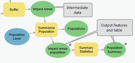

出力パラメーターを使用すると、ツールを実行しているユーザーに結果が返されます。 ArcGIS Pro では、出力パラメーターは重要です。これらのデータセットはマップに自動的に追加されるからです。 出力パラメーターのないツールでも出力は生成しますが、この情報は自動的に表示されません。 Web ツールもほぼ同じように動作します。つまり、エンド ユーザーに結果を返すには、1 つ以上の出力パラメーターが必要です。 パイプライン モデルでは、2 つの出力パラメーターが存在します。1 つは、下流のバッファーの場所を示す影響エリアの人口、もう 1 つは、影響を受ける人口全体のサマリーを示す人口サマリー テーブルです。 impact areas population パラメーターは、中間データでもあり、出力データでもあります。 このパラメーターが中間であるのは、統計サマリー ツールで必要ではあるものの、モデル パラメーター (P) として定義されているため、ツールが正常に完了したときに、この結果がクライアントに返されるからです。
モデル ツールの出力パラメーター

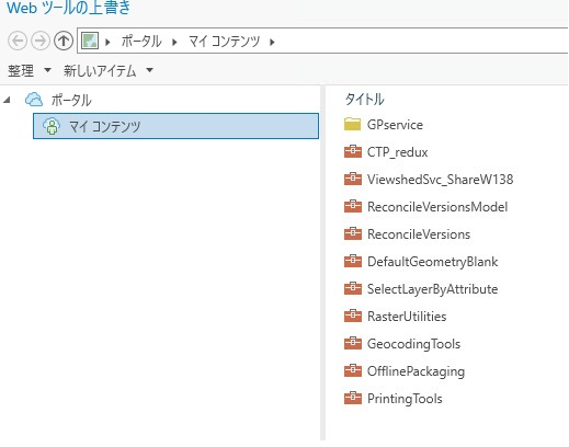

Web ツールを共有する前に、十分な公開権限でポータルにサイン インしていることを確認します。 Web ツールを共有するには、解析 > 履歴 の順にクリックして 履歴 ウィンドウを開きます。 次に、共有するアイテムを右クリックして 共有 を選択します。 新しい Web ツールとして共有するには、Web ツールとして共有 を選択して、Web ツールとして共有 ウィンドウを開きます。 既存ツールを上書きするには、Web ツールの上書き を選択して、公開済みのすべての既存 Web ツールが マイ コンテンツ に表示されたウィンドウを開きます。
Web ツールの上書き選択ウィンドウ
上書きするツールを選択して OK をクリックすると、Web ツールの上書き ウィンドウが開きます。 先行して公開された Web ツールの構成プロセスは、次のように Web ツールとして共有 と Web ツールの上書き で同様です。
注意:
Web ツールの上書きは元に戻すことができません。 上書き操作が完了すると、前の Web ツールに戻るオプションが存在しなくなります。

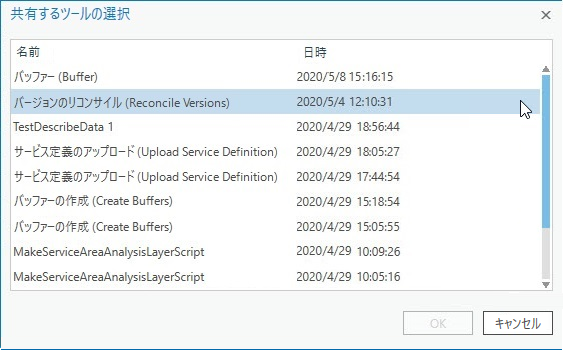

また、[共有 → Web ツール の順にクリックして [Web ツールの共有 または [Web ツールの上書き を選択することもできます。 Web ツールとして共有 オプションを選択した場合は、問題なく動作しているアイテムがすべて表示されたツール共有ウィンドウから、いずれかのアイテムを選択します。
共有するツールの選択ウィンドウ
Web ツールの上書き オプションを選択した場合は、公開されている既存のツールが マイ コンテンツ に表示されたウィンドウから、上書きするアイテムを選択します。 続いて、問題なく動作しているアイテムがすべて表示されたウィンドウから、上書きするアイテムを選択します。 このワークフローの上書きの手順は、解析 → 履歴 の順に選択した場合には、逆になります。

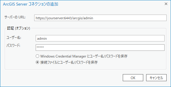

  1. ArcGIS Pro の カタログ タブの プロジェクト ウィンドウで、このウィンドウ内の任意の場所を右クリックし、新しい ArcGIS Server コネクション を選択して、次に示されているようにコネクション ウィンドウを起動します。
  2. 挿入 リボン タブで 接続 を選択してから 新しい ArcGIS Server を選択し、次に示すようにコネクション ウィンドウを開きます。
ArcGIS Server コネクションの追加ウィンドウ
サーバーの URL パスと管理者のログイン認証情報を入力します。 プロジェクト ウィンドウの サーバー に .ags 拡張子付きの新しいサーバー コネクション アイテムが追加されます。

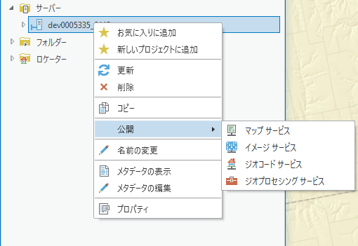

サーバー コネクションのコネクション タイプが管理者の場合は、サーバー コネクションを右クリックして 公開 を選択します。 ジオプロセシング サービス オプションを使用して、選択した履歴アイテム ウィンドウを起動します。 リストからアイテムを選択し、ジオプロセシング サービスの公開 ウィンドウを起動します。 サービスを公開する前に、一般、構成、コンテンツ の各ウィンドウのプロパティを確認します。
ジオプロセシング サービス ドロップダウンメニュー

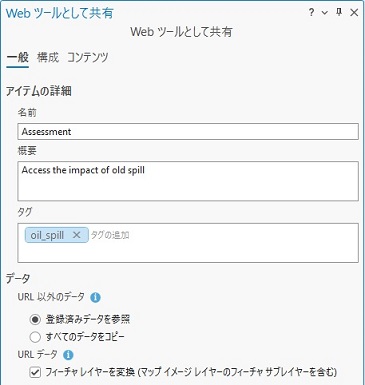

ほとんどの Web ツールとジオプロセシング サービスには、入力データまたはプロジェクト データが含まれます。 漏出評価モデルを Web ツールとして共有すると、入力データまたはプロジェクト データのいずれかが、URL 以外のデータ または URL データ であるかどうかを調べる必要があります。 URL 以外 データをサーバーにコピーして、サービスが使用するデータの静的コピーを作成するか、データのコピーをスキップして、サービスがアクセスできる参照を作成することができます。 URL データには、サービス URL からの入力を指定します。
漏出評価モデルを Web ツールとして共有すると、プロジェクト データには、更新頻度が低い、静的な河川と人口のデータセットが含まれます。 このプロジェクト データをサーバーにコピーすることで解決できます。 公開処理により、データが収集され、必要に応じて、ファイル ジオデータベース フィーチャクラスに変換されます。それが、サーバーに抽出され、サービスによって使用されます。 この場合、URL 以外のデータ 見出しの下にある すべてのデータをコピー チェックボックスをオンにします。
解析方法が少し変更され、ユーザーが独自のパイプラインを提案しなかったとします。 パイプラインの代案は、別のプロセスから提案され、ユーザーがツールに異なる入力を提供しました。 このような場合は、計画案のパイプラインがプロジェクト データになります。 そのため、このデータセットをサーバーがアクセスできる UNC (Universal Naming Convention) パスで、エンタープライズ ジオデータベースまたはフォルダーに含め、ツールがデータセットを参照できるようにすることをおすすめします。 公開する際は、URL 以外のデータ 見出しの下にある 登録済みデータを参照 チェックボックスをオンにし、ArcGIS Server データ ストアを使用して、データへの参照を設定します。 公開プロセスにより、静的コピーを作成する代わりに、データベースまたはフォルダーへの参照が保持されます。 プロジェクト アナリストが後から、エンタープライズ ジオデータベースまたはフォルダー内のデータを更新すると、Web ツールが最新のパイプライン案に対して解析を実施します。
その他の方法として、ユーザーのパイプラインに含まれず、更新頻度も低いフィーチャ データセットを指定し、Web フィーチャ レイヤー (フィーチャ サービス) またはフィーチャ サブレイヤーを含むマップ イメージ レイヤー (マップ サービス) からの入力を指定することもできます。 公開する際に、フィーチャ レイヤーを変換 チェックボックスをオフにすると、処理時に URL データが保持されます。 このチェックボックスをオンにすると、公開時にデータがサーバーにコピーされ、ツールで使用される参照データが、サーバー上で静的になります。 入力がラスター データセットの場合、URL データに Web イメージ レイヤー (イメージ サービス) を指定します。 この場合、公開時に常に URL が維持されるため、フィーチャ レイヤーを変換 チェックボックスをオンにする必要はありません。
Web ツールのデータ オプション

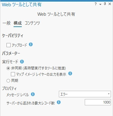

漏出評価ツールは、フィーチャとテーブルを出力します。 このツールが生成して表示するデータ量にはサイズ制限があるため、Web ツールは、結果のマップ サービスのない非同期サービスとして設定されます。 デフォルトでは最大 1000 件のレコードですが、これで十分です。 メッセージ レベル を エラー に設定して、ツール障害の可能性に関連するメッセージだけが表示されるようにします。 Web ツールが正常に実行された場合は、通常の処理メッセージがエンド ユーザーに返されません。
Web ツールの構成オプション
