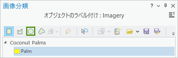

  3. トレーニング サンプルを作成します。
    1. 円などの描画ツールを選択し、このツールを使用してオブジェクトの周囲に境界を描画します。
      円ツール
      円ツールの例 ^^^ このヤシの木のトレーニング サンプルは、円 ツールを使用して作成しました。

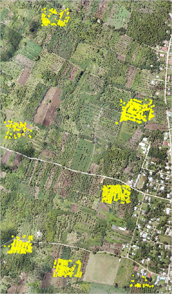

      トレーニング サンプル ^^^ これらのトレーニング サンプルはさまざまなエリアで作成され、さまざまなサンプルを表示するために異なるサイズが含まれています。

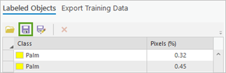

  4. トレーニング サンプルを作成したら、画像分類 ウィンドウの 保存 をクリックします。
    保存ボタン
    1. 現在のトレーニング サンプルの保存 ウィンドウで、ジオデータベースを参照します。
    2. フィーチャクラスの名前を指定し、保存 をクリックします。

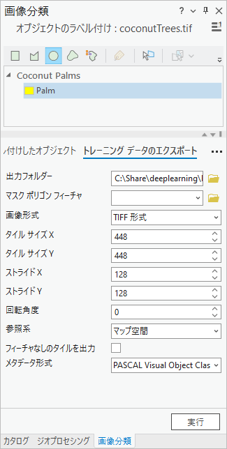

  5. 画像の分類 ウィンドウで、トレーニング データのエクスポート タブをクリックし、次の手順を実行します。
    1. 出力フォルダー の値を指定します。
      これが、出力画像チップとメタデータを格納するフォルダーのパスと名前になります。
    2. 必要に応じて、マスク ポリゴン の値を指定します。
      これが、画像チップを作成できる領域を描画するポリゴン フィーチャクラスになります。 このポリゴンに完全に含まれる画像チップのみが作成されます。
    3. 必要に応じて、チップの 画像形式 の値を選択します。
      サポートされている形式は TIFF、PNG、JPEG、および MRF です。
    4. 必要に応じて、タイル サイズ X と タイル サイズ Y の値を指定します。
      これらが、画像チップの X ディメンションと Y ディメンションになります。 デフォルト値を使用すると、通常は良好な結果が得られます。 一般的に、両方のディメンションに同じサイズが指定されます。
    5. 必要に応じて、ストライド X と ストライド Y の値を指定します。
      これが、次の画像チップを作成する際に X 方向および Y 方向に移動する距離になります。 ストライドがタイル サイズと等しい場合、オーバーラップは発生しません。 ストライドがタイル サイズの半分と等しい場合は、50% のオーバーラップが発生します。
    6. 必要に応じて、回転角度 の値を指定します。
      画像チップは、追加の画像チップを作成するために、指定した角度で回転されます。 画像チップが完全に回転するまで、各角度に対して追加の画像チップが作成されます。 たとえば、回転角度を 45 度に指定すると、8 つの画像チップが作成されます。 これらの画像チップは、45 度、90 度、135 度、180 度、225 度、270 度、および 315 度に対して作成されます。
    7. 必要に応じて、参照系 の値を選択します。
      これが、入力画像を解釈するために使用する参照系になります。 オプションは マップ空間 または ピクセル空間 です。 マップ空間はマップベースの座標系を使用し、入力ラスターに空間参照が定義されている場合はデフォルトです。 ピクセル空間は、回転または変形のない画像空間座標系を使用します。 ピクセル空間 オプションは、入力画像が方向付き画像または傾め画像の場合に推奨されます。 指定する参照系は、ディープ ラーニング モデルをトレーニングするために使用する参照系と一致する必要があります。
    8. 必要に応じて、フィーチャなしのタイルを出力 チェックボックスをオンにします。
      このオプションをオンにすると、トレーニング サンプルを取得しないものも含め、すべての画像チップをエクスポートします。 このオプションをオフのままにすると、トレーニング サンプルを取得する画像チップのみをエクスポートします。 デフォルトはオフです。
    9. 必要に応じて、メタデータ形式 の値を選択します。
      オブジェクト検出でサポートされているメタデータ形式は、ラベル付きタイル、Pascal Visual Object Class、および RCNN マスクです。
    10. 実行 をクリックして、トレーニング データをエクスポートします。

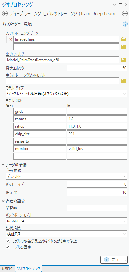

  1. ディープ ラーニング モデルのトレーニング ツールを開きます。
  2. 入力トレーニング データ パラメーターで、画像チップが格納されているトレーニング データ フォルダーを参照して選択します。
  3. 出力モデル パラメーターに、トレーニング後の出力モデルを保存するフォルダーのファイル パスと名前を指定します。
  4. 必要に応じて、最大エポック パラメーターに値を指定します。
    エポックとは、トレーニング データセットを処理する完全な 1 サイクルをいいます。 エポックごとに、画像チップ フォルダーに保存したトレーニング データセットがニューラル ネットワークを通って前方/後方に 1 回渡されます。 一般的に、初期レビューには 20 ~ 50 エポックが使用されます。 デフォルト値は 20 です。 モデルをさらに改善できる場合は、同じツールを使用して再トレーニングできます。
  5. 必要に応じて、ドロップダウン リストで モデル タイプ パラメーターの値を変更します。
    モデル タイプによって、シングル ショット検出器 (SSD) オプションなど、モデルのトレーニングに使用されるディープ ラーニング アルゴリズムとニューラル ネットワークが決まります。 モデルに関する詳細については、「ArcGIS のディープ ラーニング モデル」をご参照ください。 ドキュメントの例、サポート対象のメタデータ、モデル アーキテクチャーの詳細については、ディープ ラーニング モデルのアーキテクチャー をご参照ください。
  6. 必要に応じて、モデル引数 パラメーター値を変更します。
    モデル引数 パラメーターに、モデル定義の情報が入力されます。 これらの引数は、指定されたモデル アーキテクチャーによって変わります。 ツールでサポートされているモデル引数のリストは、モデル引数 パラメーターで使用できます。
  7. 必要に応じて、バッチ サイズ パラメーター値を設定します。
    このパラメーターでは、一度にトレーニングされるトレーニング サンプルの数を指定します。 バッチ サイズの値は、画像チップの数、GPU メモリー (GPU が使用されている場合)、カスタム値が使用されている場合の学習率など、さまざまな要因によって決まります。 デフォルトのバッチ サイズを使用すると、通常は良好な結果が得られます。
  8. 必要に応じて、学習率 パラメーター値を指定します。
    値を指定しないと、トレーニング プロセス中に最適な学習率が学習曲線から抽出されます。
  9. 必要に応じて、バックボーン モデル パラメーター値を指定します。
    デフォルト値はモデル アーキテクチャーに基づきます。 ドロップダウン リストを使用して、デフォルトのバックボーン モデルを変更できます。
  10. 必要に応じて、事前トレーニング済みモデル パラメーター値を指定します。
    類似したクラスを持つ事前トレーニング済みモデルは、新しいモデルに合わせて微調整することができます。 事前トレーニング済みモデルは、新しいモデルのトレーニングに使用される同じモデル タイプおよびバックボーン モデルでトレーニングされている必要があります。
  11. 必要に応じて、検証 % パラメーター値を変更します。
    これが、モデルの検証に使用するトレーニング サンプルの割合になります。 この値は、トレーニング サンプルの数やモデル アーキテクチャーなど、さまざまな要因によって異なります。 一般的に、トレーニング データの量が少ない場合、検証には 10% 〜 20% を使用するのが適切です。 数千サンプルのような大量のトレーニング データが存在する場合、検証には 2% 〜 5% 程度の低い割合のデータを使用するのが適切です。 デフォルト値は 10 です。
  12. 必要に応じて、モデルが改善しなくなったら停止 パラメーターをオンにします。
    オンにすると、指定した 最大エポック 値にかかわらず、モデルの改善がなくなった時点でモデルのトレーニングを停止します。 デフォルト設定はオンです。
  13. 必要に応じて、モデルの固定 パラメーターをオンにします。
    このパラメーターは、事前トレーニング済みモデルのバックボーン層が固定されるかどうかを指定します。これにより、加重とバイアスが本来の設計どおりになります。 このパラメーターをオンにすると、バックボーン層が固定され、事前定義済みの加重とバイアスは バックボーン モデル パラメーターで変更されません。 このオプションをオフにすると、バックボーン層は固定されず、トレーニング サンプルに合わせて バックボーン モデル パラメーター値の加重とバイアスを変更できます。 この処理には時間がかかりますが、通常は優れた結果が得られます。 デフォルト設定はオンです。
  14. 実行 をクリックして、トレーニングを開始します。
下の画像は、シングル ショット検出器 (オブジェクト検出) を モデル タイプ パラメーターの値として指定した場合の ディープ ラーニング モデルのトレーニング ウィンドウを示しています。
ディープ ラーニング モデルのトレーニング ツールのパラメーター

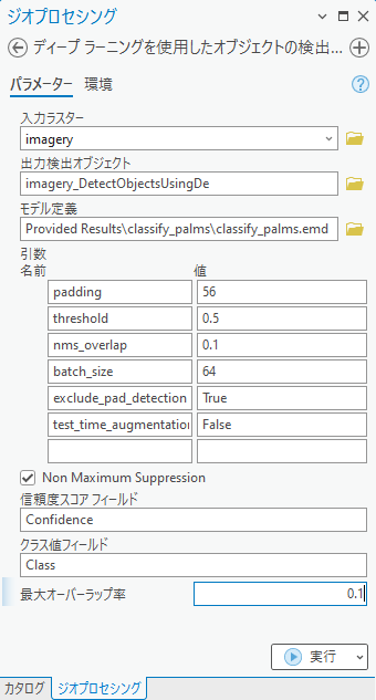

  1. ディープ ラーニングを使用したオブジェクトの検出 ツールを開きます。
  2. 入力ラスター で、オブジェクトを検出したい入力ラスター データを参照して選択します。
    この入力には、モザイク データセット、イメージ サービス、画像のフォルダー、または画像の添付ファイルを含むフィーチャクラス内の単一のラスター データセットまたは複数のラスターを指定することができます。
  3. 出力検出オブジェクト で、出力フィーチャクラスの名前を入力します。
    出力フィーチャクラスには、入力画像で検出されたオブジェクトを取り巻くジオメトリーが含まれます。
  4. モデル定義 の値を指定します (*.emd または *.dlpk ファイル)。
    これが、トレーニング出力を含むモデル ファイルになります。 これが、ディープ ラーニングのトレーニング セクションの出力になります。
  5. 引数 パラメーターに モデル定義 パラメーターの値に基づき値が入力されます。 これらの引数は、どのモデル アーキテクチャーを使用するかによって異なります。 この例では、シングル ショット検出器] モデルが使用されるため、以下の引数に値が入力されます。 デフォルト値をそのまま使用することも、編集することもできます。
    これらの引数は、どのモデル アーキテクチャーを使用するかによって異なります。 この例では、シングル ショット検出器 モデルが使用されるため、以下の引数に値が入力されます。 デフォルト値をそのまま使用することも、編集することもできます。
    1. padding - 隣接するタイルの予測がブレンドされる画像タイルの境界のピクセル数。 値を大きくすると、出力が滑らかになり、アーティファクトが減少します。 パディングの最大値には、タイル サイズの値の半分を設定できます。
    2. threshold - この値よりも信頼度スコアが高い検出が、結果に追加されます。 可能な値の範囲は 0 ~ 1.0 です。
    3. batch_size - モデル推論の各ステップで処理された画像タイルの数。 この値はグラフィックス カードのメモリー サイズに応じて異なります。
    4. nms_overlap - 2 つの重複したフィーチャの最大オーバーラップ率。結合領域に対する交差領域の比率として定義されます。 デフォルトは 0.1 です。
    5. exclude_pad_detections - true の場合、ツールは画像チップのパディングされた領域にあるエッジ付近で切り捨てられる可能性のある検出をフィルターします。
    6. test_time_augmentation - 予測中にテスト時間の延長を実行します。 true の場合、入力画像の反転および回転バリアントの予測は、最終出力にマージされます。
  6. 必要に応じて、Non Maximum Suppression チェックボックスをオンにします。
    このチェックボックスをオンにすると、重複する検出オブジェクトが出力から削除され、以下の 3 つのパラメーターの情報を入力するよう求められます。
    1. 信頼度スコア フィールド - オブジェクト検出方法により出力される信頼度スコアを格納するフィーチャクラスのフィールド名。
    2. クラス値フィールド - 入力フィーチャクラスのクラス値フィールドの名前。
    3. 最大オーバーラップ率 - 2 つの重複したフィーチャの最大オーバーラップ率。ユニオン領域に対する交差領域の比率として定義されます。
  7. 実行 をクリックして推論を実行します。

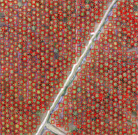

下の結果画像では、検出されたヤシの木がポリゴン ボックスで囲まれています。
ヤシの木の検出結果
