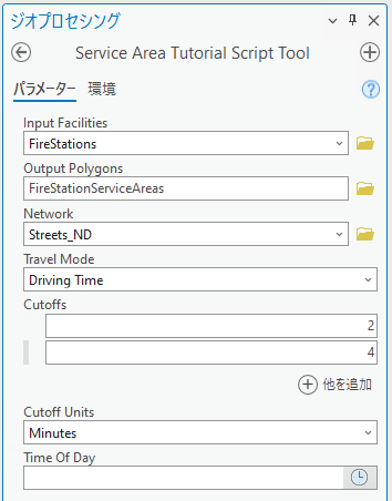

このチュートリアルで作成する、有効な入力値が格納されたスクリプト ツールのダイアログを表示します。

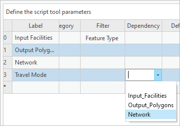

    3. [依存関係] 列のセルをクリックします。 必要に応じて、右にスクロールし、この列を見つけます。
    4. [依存関係] 列のドロップダウン メニューから、 [ネットワーク] オプションを選択します。
      移動モード パラメーターの依存関係列のドロップダウン メニューで、ネットワーク パラメーターを選択します。
      [移動モード] パラメーターが、 [ネットワーク] パラメーターにリンクされました。 ツールのダイアログ ボックスが、 [ネットワーク] パラメーターに設定された値に従って、 [移動モード] パラメーターの選択リストを自動更新します。

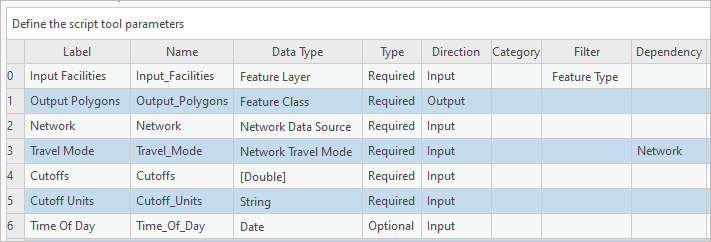

  9. パラメーターの構成を確認します。 パラメーターは、次の画像にようになります。
    スクリプト ツールのパラメーターの全構成

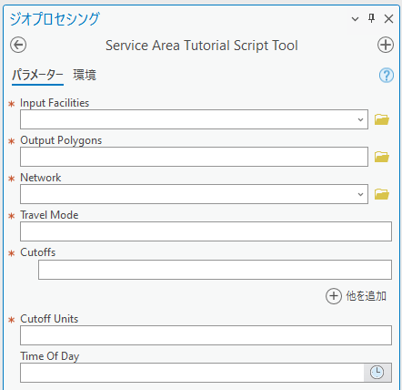

    [ジオプロセシング] ウィンドウで、 [Service Area Tutorial Script Tool] が開きます。 前項で作成した 7 つのパラメーターが表示されます。
    すべてのパラメーターを示すジオプロセシング ウィンドウのスクリプト ツールのダイアログ ボックス。

  3. [カタログ] ウィンドウで、ツールをダブルクリックして開きます。

ツールの実行
スクリプト ツールを作成、構成し、ツールのコードを記述して、ツールの検証をカスタマイズしました。 ツールを実行し、他のジオプロセシング ツールと同様に使用できるようになりました。 [ジオプロセシング] ウィンドウからツールを実行するだけでなく、ツールをモデルに追加して、Python スクリプトからツールを呼び出して、 Web ツールとして共有する こともできます。
  1. 必要に応じて、 [カタログ] ウィンドウで、ツールをダブルクリックして開きます。
  2. ツールの各パラメーターの有効オプションを選択します。
    [入力施設] パラメーターに使用するポイントが、 [ネットワーク] パラメーターに使用しているネットワークと同じ地理範囲にあるかを確認します。
    ヒント:
    提供されたチュートリアル データを使用する場合は、 SanFrancisco.gdb ジオデータベースのデータセットを使用して、ツールをテストします。 消防署のポイント フィーチャクラスである SanFrancisco.gdb/Analysis/FireStations を [入力施設] パラメーターに使用し、ネットワーク データセットである SanFrancisco.gdb/Transportation/Streets_ND を [ネットワーク] パラメーターに使用できます。 データのカタログ パスを使用することも、最初にデータをマップに追加してから、レイヤーをツールの入力として使用することもできます。 消防署の対応時間をモデル化するための適切なカットオフは 2 ~ 4 分です。
  3. ツールの下部にある [実行] ボタンをクリックします。
    ツールが無事実行されたら、ポリゴン レイヤーが、マップに追加されます。
