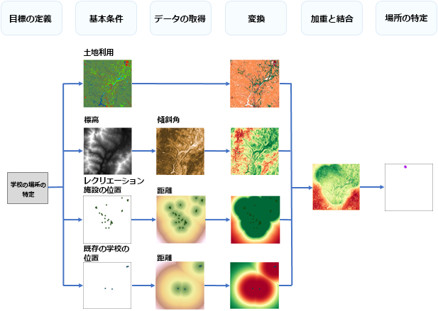

建設予定の新しい学校の理想的な場所を識別するこの例に向けた、一般的なプロセス ダイアグラムを次に示します。 付属のテキストで、各ステップの詳細な情報を提供します。
新しい学校に望ましい場所を識別するためのプロセス ダイアグラム
新しい学校に望ましい場所を識別するためのプロセス ダイアグラムを示します。

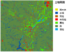

土地利用形態を示すマップにランクを付けるには、再分類 ツールを使用します。 コストが関係するので、特定の土地利用形態に新設校を建設するのが望ましいため、該当する値にランクを付ける方法を決定する必要があります。

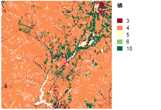

しかし、この例の場合は、どの土地利用形態が望ましいのかを判断する必要があります。 これは、調査に基づいて行う主観的な判断です。 建設に最適な土地利用形態および最も不適切な土地利用形態を判断する場合は、最適な候補を決めた後で最も不適切な候補を決めるのが簡単です。 それが終わったら、残っている土地利用形態から、最適な土地と最も不適切な土地を再度判断します。 そして、一連の土地利用形態が優先度の順に並ぶまで、この操作を繰り返して実行します。 Water (水域) という土地利用形態は建設が不可能であり、Wetlands (湿地) という土地利用形態は建設に対して制約があるため、この 2 つの形態は解析から除外してあります。 一連の土地利用形態に対するランク付けは、次の図のとおりです。
土地利用形態の入力ラスター ランク付けされた土地利用形態

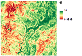

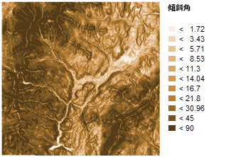

比較的平坦な土地にあるエリアのランク付け
険しい地形を避け、比較的平坦な建設エリアを見つけるには、土地の傾斜角を知っておく必要があります。 傾斜角 ツールでは、各セルから一連の近傍セルまでの高さの最大変化率をセルごとに識別し、そのマップを作成します。 生成されるラスターには、連続的に変化する浮動小数値として傾斜角が記録されます。 優先度は、傾斜角の値の変化に伴って直接変化すると考えられるため、関数によるリスケール ツールを使用して、Linear 関数を適用することで、このマップにランクを付けます。 比較的平坦なエリアの方が望ましいため、傾斜角が急な場所には値 1、傾斜角が緩い場所には 10 を割り当てます。 それらの間の値は、次の図に示すように、線形的に調整されます。
入力傾斜角ラスター ランク付けされた傾斜角ラスター

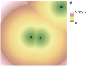

レクリエーション施設に近い位置に学校を建設するには、レクリエーション施設までの距離を知っておく必要があります。 距離累積 ツールでは、任意の位置から最寄りのレクリエーション施設までの直線 (ユークリッド) 距離を計算し、そのマップを作成します。 得られるラスター データセットでは、どのセルも、最寄りのレクリエーション施設までの距離を表しています。 入力値は連続距離を表すため、このマップにランクを付けるには、関数によるリスケール ツールを使用します。 レクリエーション施設に近い方がかなり望ましいため、MSSmall 関数を適用します。 これにより、レクリエーション施設に近い場所にかなり高い優先度の値が割り当てられ、遠い場所は優先度がかなり低くなります。 次の図に示すように、レクリエーション施設からの距離が 1 メートル変わるにつれて、優先度が連続的に変化します。
レクリエーション施設までの距離の入力 レクリエーション施設までのランク付けされた距離

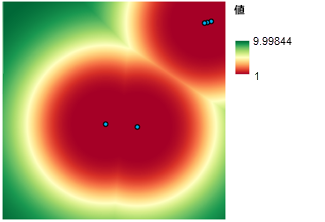

既存の学校から離れているエリアへのランク付け

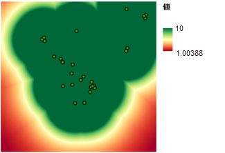

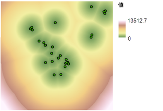

他の学校の管轄区域に対する侵害を防止するため、既存の学校までの距離を知っておく必要があります。 距離累積 ツールでは、任意の位置から最寄りの学校までの直線距離を計算し、そのマップを作成します。 得られるラスター データセットでは、どのセルも、最寄りの学校までの距離を表しています。 このマップにランクを付けるには、もう一度 関数によるリスケール ツールを使用します。 既存の学校から離れている方が望ましいため、Large 関数を使用して、既存の学校に最も近い距離には値 1、既存の学校から最も離れている距離には値 10 を割り当てます。 次の図に示すように、Large 関数では、場所が学校から 1 メートル離れるにつれて優先度が連続的に上がります。
既存の学校の場所からの距離の入力 ランク付けされた既存の学校からの距離

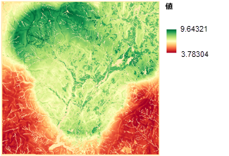

最終的な適合性マップは、すべてのマップを結合して作成します。 加重は、一連の適合性マップの結合時に割り当てることができます。 学校の建設地の最終的な適合性マップを以下の図に示します。 最適な位置を、濃緑で示します。 赤色の陰影部は、最も不適な位置です。
出力の適合性マップ
出力の適合性マップを示します。

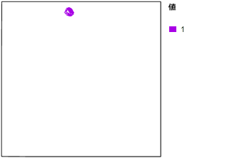

最終的な適合性サーフェスに対して 領域の特定 ツールを使用し、最適な 150 エーカーの建設地を見つけます。
最適なエリアの特定
領域の特定 ツールを使用し、最適なエリアを特定します。
