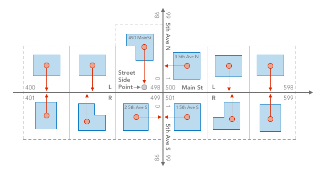

ストリートをポイントに割り当てツールの図
上記の図では、490 Main St の屋根ポイント住所は、5th Ave N のセグメントの近くにありますが、Main St セグメントの左側にリンクされています。これは、セグメントがデジタイズされた方法に基づいて、ポイントがストリートの左側にあり、ストリート名コンポーネントが一致し、番地がストリート セグメントの番地範囲内にあるためです。 ストリートの名前は、ストリート セグメントへのポイントの位置よりも優先されます。 屋根住所ポイントのストリートの側ポイントは、出力ジオメトリー パラメーターが ストリート ポイント ジオメトリー に設定されている場合に、ストリートをポイントに割り当て ツールにより生成され、ルート検索に使用できます。 住所 1 5th Ave S の建物は、Main St と 5th Ave S の交差点にあり、位置に基づいて、Main St または 5th Ave S のいずれかのストリート セグメントにリンクできます。 建物の入口は、5th Ave S の外にあり、ストリート名コンポーネントが似ているため、ポイント住所は、5th Ave S セグメントに正しくリンクします。番地は、1 ~ 99 の番地範囲内にあり、ストリートの左側にあります。
