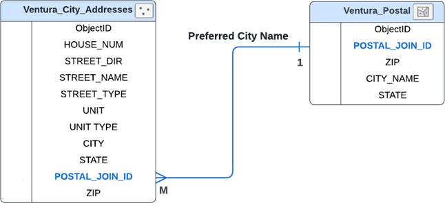

次の図は、各ロールがどのように関連しているか、[優先都市名] の設定を使用するにはどのフィールドが必要かを示しています。 各フィーチャクラスについて示しているフィールドは、ロケーターを構築するロケーター ロール フィールドにマッピングすべきデータ内のフィールドです。 郵便番号ロールに使用される Ventura_Postal フィーチャとポイント住所ロールに使用され、Ventura_City_Addresses ポイント フィーチャの間には一対多のリレーションシップがあり、これらは、POSTAL_JOIN_ID フィールドをキーとして関連付けられます。 以下の手順では、現地の都市名 Ventura がポイント レイヤーに保存され、郵便番号都市名 San Buenaventura が Ventura_Postal ポリゴン レイヤーに保存されます。 米国では、郵便番号は Zip Code と呼ばれます。
優先都市名をサポートするロケーターの図
