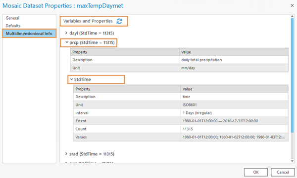

多次元プロパティの表示
上記のワークフローで netCDF、HDF、または GRIB ファイルから多次元モザイク データセットを作成すると、変数とディメンションの情報がモザイク データセットにインポートされます。 この情報は、モザイク データセット プロパティ ウィンドウ内の 多次元情報 タブで確認できます。 各変数は別々に一覧表示され、サブタブには、各変数に関連付けられたディメンションに関する情報が掲載されます。
モザイク データセット プロパティ ウィンドウの多次元情報タブからの多次元ラスター降水量変数と時間ディメンション情報の確認
また、モザイク データセットの レイヤー プロパティ の ソース タブからも、多次元情報 タブが利用可能です。
