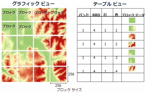

一般に、ラスター データのサイズはフィーチャよりもはるかに大きく、補助テーブルを格納するための領域が必要になります。 たとえば、一般的なパンクロマティック オルソ画像は、20,000 行 x 20,000 列 (4 億ピクセル値) 以上になります。
大きいラスター データセットでパフォーマンスを最適化するには、ジオデータベースのラスターを小さいタイル (ブロック) に分割します。これには通常、約 128 行 × 128 列または 256 行 × 256 列のサイズを使用します。 これらの小さいブロックは各ラスターの補助テーブルで保持されます。 次に示すように、個々のタイルはブロック テーブルの個別の行で保持されます。
ブロック テーブル ビュー ダイアグラム
この構造は、画像全体ではなく、ある範囲のブロックが必要な場合に、それだけを取得することを意味します。 また、ラスター ピラミッドを構築するためにリサンプリングされたブロックを、同じブロック テーブルの別の行に格納して管理することもできます。
これにより、DBMS で巨大な画像の管理が可能となるため、パフォーマンスが飛躍的に向上します。 DBMS では、マルチユーザーが安全にアクセスすることもできます。
