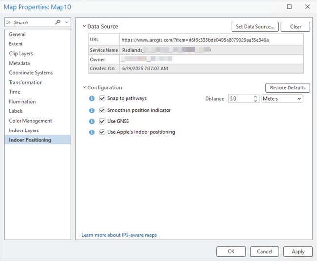

  3. [コンテンツ] ウィンドウで、マップを右クリックして [プロパティ] をクリックします。
    [マップ プロパティ] ダイアログ ボックスが表示されます。
  4. ダイアログ ボックスの横にある [屋内測位] をクリックします。
    [屋内測位] プロパティ タブは、IPS ライセンスを取得したユーザーのみが使用できます。

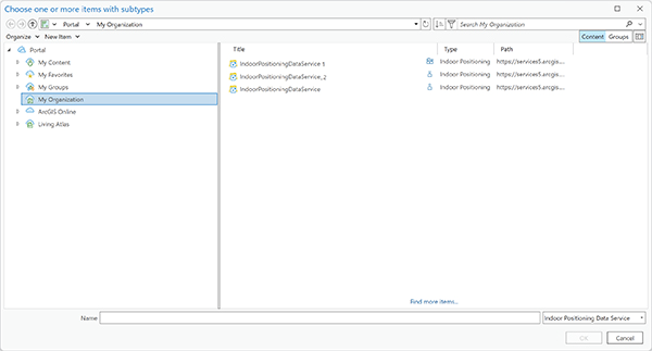

  5. [データ ソース] セクションの [データ ソースの設定] をクリックします。
    [サブタイプを持つ 1 つ以上のアイテムを選択] ダイアログ ボックスが表示されます。
  6. アクティブなポータルで、利用可能な屋内測位データ サービスのアイテムを参照し、マップの位置データを含むアイテムを選択します。
    Indoor Positioning データ サービス プロパティ
  7. [OK] をクリックします。
    Indoor Positioning データ サービスがマップに関連付けられました。 [屋内測位] の下の 設定 セクションが有効になり、 IPS 対応マップの構成 に使用できます。
    Indoor Positioning データ ソース
    注意:
    マップで IPS 対応を無効化する場合は、 [クリア] をクリックして、選択した屋内測位データ サービスを削除します。
  8. [適用] をクリックして変更内容を適用するか、または [OK] をクリックして [マップ プロパティ] を閉じます。
