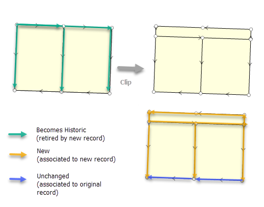

パーセル フィーチャ
新しいパーセルで既存のパーセルをクリップすると、パーセル フィーチャは次のように更新されます。
  • 新しいパーセルでクリップされた境界線は、履歴として廃止されます。 残余パーセルに対して新しい境界線が作成されます。 新しいパーセル ラインの Created By Record フィールドに、アクティブなパーセル レコードの GlobalID が設定されます。
  • 他の隣接パーセルで使用されなくなった境界線は、履歴として廃止されます。 パーセル ラインの Retired By Record フィールドに、アクティブなレコードの GlobalID が設定されます。
  • クリップ対象のパーセルを部分的に定義し、他の隣接するパーセルでも使用されている境界線は、履歴として廃止されます。 残余パーセルに新しい分割境界が作成されます。
  • クリップで変更されていない共有境界は変更されずに、境界を作成した元のレコードに関連付けられます。
クリップ パーセルおよび残余パーセル
共有境界線は、残余パーセルのクリップおよび作成時に更新されます。
