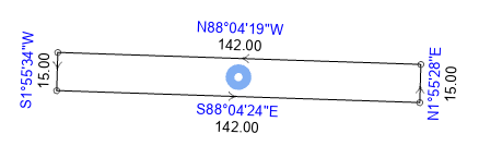

  3. 閉じたループ パーセル トラバースを入力したら、 [パーセル レコード ワークフロー] タブの [構築] グループにある [シードの作成] パーセル シードの作成 をクリックして、パーセル トラバースのシードを作成します。
    シードを含むパーセル トラバース
    パーセル トラバースを作成したら、パーセルのシードを作成します。

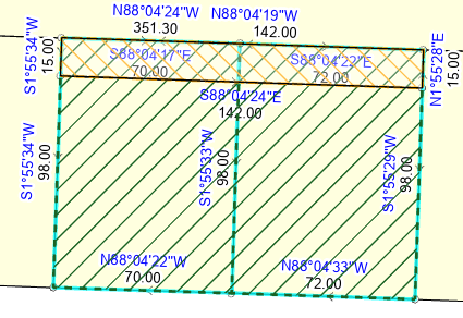

  9. クリップして残余パーセルを作成するのに使用するターゲット パーセルを選択します。
    ターゲット パーセルのクリップ
    新しいパーセルによってクリップされるターゲット パーセルを選択します。
  10. [クリップ] ウィンドウで [破棄 (残余)] オプションを選択し、 [クリップ] をクリックして残余パーセルを作成します。
