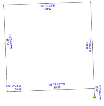

始点からの接続を含むパーセル トラバースの作成
一部のレコードでは、パーセルの始点が既知のポイントまたは始点から接続する接続線の終点にあると定義されます。
始点を含むパーセル トラバース
パーセル トラバースが既知の始点からの接続で始まります。
始点からの接続で始まるパーセル トラバースを作成するには、次の手順に従います。
  1. トラバース ツールが開かれている [フィーチャの修正] ウィンドウで、 [レイヤー] ドロップダウン ボックスをクリックして、パーセル ファブリック接続線レイヤーを選択します。
  2. [始点の設定] をクリックして、始点をクリックしてスナップします。
  3. [方向] フィールドをクリックして、接続線のディメンションの入力を開始します。
    始点からパーセルへの接続は、複数のコースで構成できます。
  4. 接続線に開いたトラバースを入力したら、 [フィーチャの修正] ウィンドウの下部にある [新規] をクリックし、パーセルの新しいトラバースを開始します。
    パーセル トラバースの開始位置は前のトラバースの終点 (この場合、接続線のトラバース) に設定されます。
  5. 新しいトラバースで、 [レイヤー] ドロップダウン ボックスをクリックして、閉じたループ パーセル トラバースのパーセル ライン フィーチャ レイヤーを選択します。
  6. [方向] フィールドをクリックして、新しいパーセルのディメンションの入力を続けます。

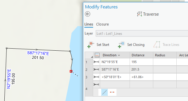

自然境界を含むパーセル トラバースの作成
パーセルの境界は、河川や海岸線などの自然フィーチャに倣って描画できます。 このような場合、トラバース ラインは、自然境界に沿ったポリラインとしてデジタイズされ、ディメンションは入力されません。
自然境界のあるパーセル トラバースを作成するには、以下の手順を実行します。
  1. 上の手順に従ってレコードを作成し、新しいパーセル トラバースの入力を開始します。
  2. トラバース コースの自然境界をデジタイズするには、トラバース グリッドの下の [ライン] ツール ライン をクリックして、単一ポリラインをデジタイズします。
  3. ポリラインのデジタイズが完了したら、マップを右クリックし、 [完了] をクリックして、トラバース コースを作成します。
    デジタイズされたポリラインの始点と終点の間の直線のディメンションを含むトラバース グリッドに単一の行が作成されます。 これらの生成されたディメンションは、「 <S3°27'16"W> 」と「 <64.15> 」のように、山括弧に入れられて表示されます。
    自然境界を含むパーセル トラバース
  4. 自然境界コースの後に通常のトラバース コースの入力を継続するには、トラバース グリッドの下の [2 ポイント ライン] ツール 2 ポイント ライン をクリックします。
    [2 ポイント ライン] ツールを使用することで、非自然境界トラバース コースに単一の、2 ポイント COGO 対応ライン フィーチャが作成されます。
