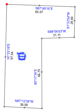

重複ラインのループにシードが作成されたら、マップ内でシードにラベルが付けられます。 下の画像では、3 つの重複ライン ループに 3 つのシードが作成されています。 各ライン ループは床面高さを表しており、ラインの FloorOrder フィールドには、同じ床面高さの数値が入力されています。
階層パーセル構築のためのシードの作成
シードがラインのループに対し作成されたら、 ラインとシードからパーセルを構築できます 。 パーセル ポリゴンの FloorOrder フィールドに、階層パーセル構築に使用したラインと同じ床面高さが入力されます。
