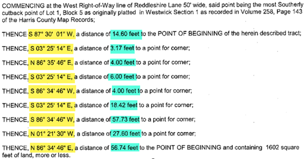

COGO リーダー ツールで、権利書の画像は最初のウィンドウ、抽出テキストは中央のウィンドウ、変換された COGO ディメンションは最後のウィンドウにそれぞれ表示されます。
権利書の画像
ナビゲーション ツールとズーム ツールを使用し、権利書の画像を拡大縮小したり、権利書の画像をウィンドウに収めたり、権利書の画像のページ間をスクロールしたりできます。 中央のウィンドウの抽出テキストは、権利書の現在の表示にあわせてスクロールします。 たとえば、権利書のあるページを拡大表示した場合、そのページの抽出テキストが中央のウィンドウに表示されます。
抽出テキスト
抽出テキストとは、権利書の画像から OCR が抽出したテキストのことです。 COGO ディメンションの生成に使用するテキストはハイライト表示されます。 これにより、不正確な抽出テキストから生成された、不正確な COGO ディメンションを識別できるようになります。
通常、権利書で記述されるパーセルには、開始点と始点があります。 パーセル ファブリックで、接続線は開始点から始まり、パーセルの始点へとつながります。 権利書が開始点と始点を参照している場合、これらの語句がハイライト表示されます。
開始点または始点に座標がある場合は、マップはその座標に画面移動し、座標を表す赤い頂点が追加されます。 権利書には座標の情報が含まれていないことが多いので、ほとんどの場合は、対象の権利書の場所に画面移動したり、ズームしたりする必要があります。 また、生成された COGO ディメンションの開始点または始点も設定する必要があります。

スキャンされた権利書の画像の品質によって、アーティファクト、ぼやけたテキスト、スキャン品質の悪さなどの影響が抽出テキストに出る可能性があります。 これにより、数字の欠落、度分記号の欠落、その他さまざまなミスが抽出テキストに現れることがあります。 閉合差の値が大きく、許容できない場合は、COGO ディメンションの確認と編集が必要なことを意味します。
抽出テキストを編集し、COGO ディメンションを再生成するには、次の手順を実行します:
[接続線] または [パーセル コース] COGO グリッドのどちらかで、確認と編集を行うコースを選択します。
中央のウィンドウと最初の権利書のウィンドウは、選択したコースを表す抽出テキストと権利書のテキストのそれぞれに自動的に画面移動し、ハイライト表示します。 抽出テキストの方向と距離のディメンションは、青色に表示されることがあります。 抽出テキストがアーティファクトの影響を受けている場合は、ディメンションが異なる色で表示されないことがあります。
必要に応じ、抽出テキストと、権利書の画像からスキャンしたテキストを比較します。
上下にスクロールすると、スキャンした権利書のウィンドウと抽出テキストのウィンドウが同時に動きます。
必要に応じ、スキャンしたテキストのディメンションに合わせて抽出テキストを編集します。
編集には、次のような例があります。
カンマ、感嘆符など、不要な文字を削除します。 たとえば、分記号 (') はカンマ (,) として抽出されることがあります。
抽出されたディメンションが COGO ディメンションに正しく変換されるよう、正しい文字と記号を追加します。 たとえば、分文字、秒文字、度記号を追加するなどです。 中央のウィンドウの上部にある [度のシンボルを挿入] ボタン
をクリックし、数字の横に度の記号を挿入します。曲線パラメーターや、南、北、東向きなどの方向を表す単語のスペルを修正します。
抽出テキストを編集した場合、中央のウィンドウの上部にある [COGO コースを抽出] ボタン
をクリックし、COGO ディメンションを再生成して閉合差情報を更新します。
