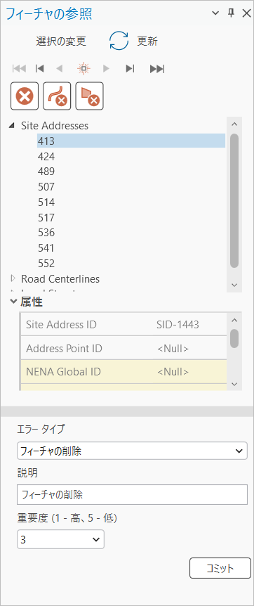

  5. 1 つまたは複数のフィーチャを選択 または 四角形による選択 をクリックし、更新 をクリックします。
    アクティブなマップで選択されているフィーチャが フィーチャの参照 ウィンドウに表示されます。
    フィーチャが選択されているフィーチャの参照ウィンドウ

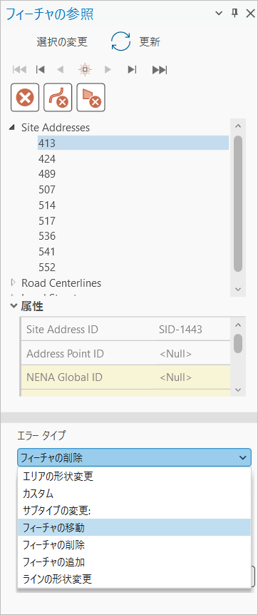

  8. 結果の詳細セクションで、エラー タイプ ドロップダウン矢印をクリックし、そのエラーを最も適切に説明しているオプションを選択します。
    フィーチャの参照ウィンドウのエラー タイプ ドロップダウン メニュー
    エラー タイプが選択されると、エラー タイプに従って 説明 テキスト ボックスが自動的に設定されます。

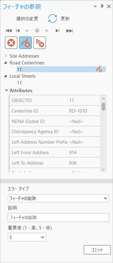

  6. 次のフィーチャ または 前のフィーチャ をクリックして、選択したフィーチャのセットを参照し、各フィーチャのジオメトリーと属性を評価します。
  7. 次のいずれかのスケッチ ジオメトリー オプションを選択して、エラー フィーチャを作成します。
    • ポイント エラー エラー - エラーのあるポイント フィーチャをスケッチします。
    • ライン エラー ラインの確認 - エラーのあるポリライン フィーチャをスケッチします。
    • ポリゴン エラー ポリゴンの確認 - エラーのあるポリゴン フィーチャをスケッチします。
    注意:
    複数のフィーチャを選択すると、スケッチ ジオメトリー アイコンが無効になります。 複数のフィーチャのエラー ジオメトリーをスケッチすることはできません。
    ライン スケッチ ジオメトリーが選択されているフィーチャの参照 ウィンドウ

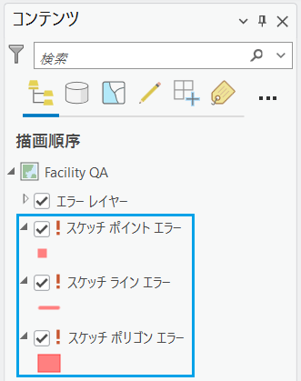

    注意:
    ArcGIS Pro を終了して再起動し、スケッチ ジオメトリー レイヤーが壊れて表示される場合は、それらを削除できます。 これらのレイヤーは一時的であるため、削除してもツールやプロジェクトに影響しません。
    コンテンツ ウィンドウの壊れたスケッチ ジオメトリー レイヤー
