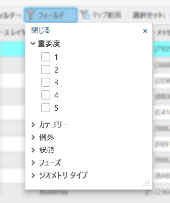

  1. エラー インスペクター ウィンドウの フィルター グループで、フィールド をクリックします。
    フィールド フィルター オプション
    注意:
    カテゴリー フィルターは、ジオデータベースで目視レビューが少なくとも一度有効化されると表示されます。
    目視レビューの有効化の詳細
  2. フィールド メニューで、フィルター タイプを展開して、そのフィルター タイプの値のリストを表示します。
    フィールド フィルター オプションの値
  3. 必要に応じてフィルター タイプを適用します。
  4. 閉じる をクリックしてメニューを閉じ、フィルター条件を満たすエラーを表示します。
