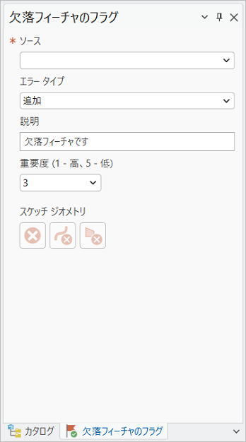

    欠落フィーチャにフラグを付けツールのパラメーター
  6. ソース ドロップダウン矢印をクリックし、欠落フィーチャがあるフィーチャクラスを選択します。
    注意:
    目視レビューが有効になっているフィーチャクラスのみがドロップダウン メニューに表示されます。
  7. エラー タイプ ドロップダウン矢印をクリックし、そのエラーを最も適切に説明しているオプションを選択します。
    注意:
    カスタム を選択すると、説明を編集して個別値を取得できます。
  8. 必要に応じて、重要度 ドロップダウン メニューから欠落フィーチャの重要度のランクを選択します。

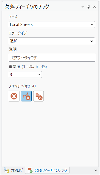

  9. 次のいずれかのスケッチ ジオメトリー オプションを選択して、フィーチャに欠落のフラグを付けます。
    • ポイント エラー エラー - 欠落したポイント フィーチャにフラグを付けます。
    • ライン エラー ラインの確認 - 欠落したポリライン フィーチャにフラグを付けます。
    • ポリゴン エラー ポリゴンの確認 - 欠落したポリゴン フィーチャにフラグを付けます。
    注意:
    重複したスケッチ ジオメトリーは破棄されます。
    パラメーターが入力されている欠落フィーチャにフラグ付けウィンドウ
    注意:
    欠落フィーチャにフラグ付け のパラメーターには、最後に使用した値が表示されます。

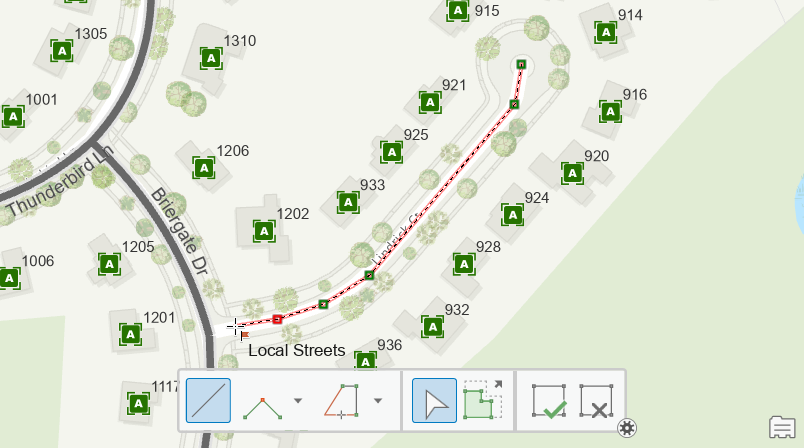

  10. アクティブ マップの欠落フィーチャを追加する場所をクリックしてスケッチを開始します。
    ポインターが 欠落フィーチャにフラグ ポインターに変わり、ソース フィーチャ レイヤーとサブタイプの名前が表示されます。
    欠落フィーチャにフラグ付け ポインター
    注意:
    カーブ ジオメトリーはスケッチ ジオメトリーではサポートされないジオメトリー タイプです。
  11. 作図ツールバーで 完了 をクリックして、エラー フィーチャのスケッチを終了します。
    エラーがコミットされ、エラー インスペクター ウィンドウに表示されます。
