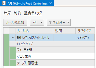

  5. [属性ルール] タブで [レビューアー ルール] レビューアー ルール をクリックして、 [整合チェック] ギャラリー グループから [コンポジット] チェックをクリックします。
    注意:
    [レビューアー ルール] ギャラリーのコンテンツは、選択したデータ ソースによって異なります。
    新しい行とグループにまとめる列が [属性ルール] ビューに追加され、 [チェック設定] タブがアクティブになります。

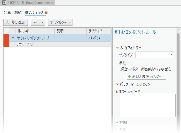

  6. [コンポジット] チェック ウィンドウで、入力フィルター、定義済みのエラー メッセージ、詳細 (ルールの名前、説明、重大度、タグなど) をはじめとする、ルール全体で共通する入力パラメーターを構成します。
    整合チェック グループの新しいコンポジット ルール
  7. 次のセクションに進み、コンポジット ルールにレビューアー チェックを追加します。
    2 つ以上のチェックを構成するまで、ルールはコンポジットになりません。

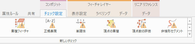

  2. [チェック設定] タブで [レビューアー チェック] ギャラリーを展開し、ルールに含める最初のチェックをクリックします。
    注意:
    コンポジットの [チェック設定] タブをアクティブにするには、属性ルール ビューでコンポジット チェックベースのルールを選択しておく必要があります。 [レビューアー チェック] ギャラリーのコンテンツは、選択したデータ ソースによって異なります。
    コンポジット チェック ギャラリー
    ルールの下の属性ルール ビューに新しい行が追加されます。

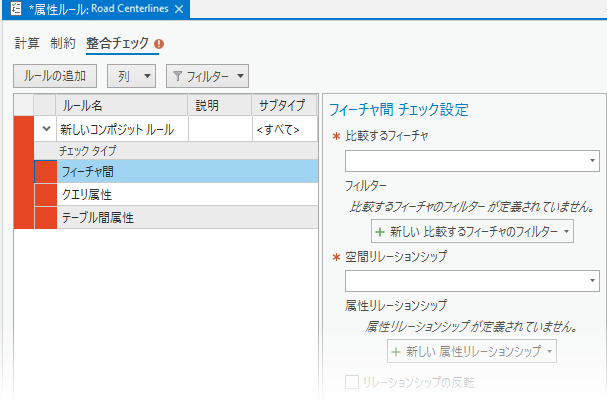

  3. チェック ウィンドウでチェック固有の設定を構成します。
    組み込まれている各チェックには、チェック固有のパラメーターが設定されているウィンドウがそれぞれにあります。
    コンポジット ルールの新しいチェック パラメーター
  4. 前の手順の記載に従って、コンポジット ルールにチェックを 1 つ以上追加します。
    コンポジット ルールでチェックを 2 つ以上追加、構成すると、ルールの行ヘッダーと組み込まれているチェックが、必須パラメーターが有効であることを示す緑に変わります。
    新しいコンポジット ルールの完了済みチェック
