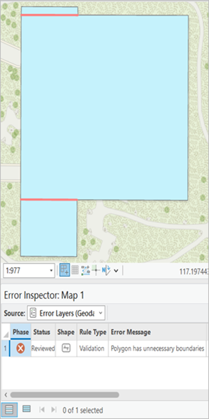

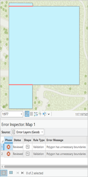

ポリゴン フィーチャが共通の境界を共有し、編集可能なフィールドに同一の属性値を含んでいるとき、共有された境界は多くの場合不要で、エラーとしてキャプチャーされます。 このチェックを使用して検出されたフィーチャは、情報を失わずにマージすることができ、それによってデータベースのパフォーマンスが向上する可能性があります。
次の例では、複数のポリゴンと境界を共有するポリゴンで、1 つまたは複数のエラー結果が生成されます。
複数の他のポリゴンと境界を共有し、1 つのエラーを生成するポリゴン 複数の他のポリゴンと境界を共有し、2 つのエラーを生成するポリゴン
