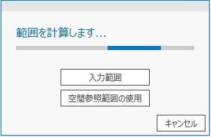

レイヤーをマップにドラッグすると、ArcGIS Pro でそのレイヤーの範囲が計算されます。 多数のフィーチャを含むテーブルを追加する場合は、範囲の計算に時間がかかる場合があります。 データの範囲を知っている場合や、範囲の計算を待たずにフィーチャクラスの空間参照の範囲を使用したい場合は、そちらを選択できます。 [範囲の計算] ダイアログ ボックスで該当するボタンをクリックします。 [範囲の入力] をクリックした場合は、テーブル内のすべてのフィーチャを含む有効な範囲を入力する必要があります。
範囲を計算する別の方法

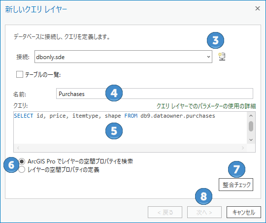

  1. ArcGIS Pro で、クエリ レイヤーを追加するマップを開きます。
  2. [マップ] リボン上の [レイヤー] グループで [データの追加] ボタン データの追加 をクリックして、ドロップダウン メニューから [クエリ レイヤー] クエリ レイヤーの追加 を選択します。
    [新しいクエリ レイヤー] ダイアログ ボックスが表示されます。
  3. 次のいずれかの手順を実行してデータベースを指定します。
    • データベースにアクセスするコネクション ファイル (.sde) がプロジェクト内にすでに存在する場合は、ドロップダウン リストからそのファイルを選択します。
      注意:
      データベース コネクション ファイルはプロジェクトに存在する必要があります。存在していない場合は、このリストに表示されません。
    • プロジェクトにコネクション ファイルが存在していない場合は、新しいデータベース接続ボタン 新しいジオデータベース コネクション をクリックして新しい接続を作成します。 接続を作成したら、ドロップダウン リストからそれを選択します。
    • ドロップダウン リストから SQLite (.sqlite)、GeoPackage (.gpkg)、またはモバイル ジオデータベース (.geodatabase) ファイルを選択します。
      注意:
  4. [名前] テキスト ボックスで、作成するクエリ レイヤーの名前を指定します。
    この名前は、マップの [コンテンツ] ウィンドウに表示されます。
  5. [クエリ] テキスト ボックスに SQL クエリを入力するか貼り付けます。
    テーブルとその列を一覧表示するには、 [テーブルの一覧] チェックボックスをオンにします。 [テーブルの一覧] セクション内のテーブルをダブルクリックして、そのテーブル内のすべての列を [クエリ] テキスト ボックスに追加し、 [クエリ] テキスト ボックスでクエリを編集することができます。 たとえば、クエリ レイヤーに含まれるデータを制限するために、含めたくない列をクエリから削除したり、クエリに項目を追加したりすることができます。
  6. レイヤーの空間プロパティを定義する方法を指定します。
    • [ArcGIS Pro でレイヤーの空間プロパティを検索] (デフォルト オプション) を選択して、クエリから最初に返された行の空間プロパティを ArcGIS Pro で使用できるようにします。 SQL ステートメントの検証を実行する際に、ArcGIS Pro でこれらのプロパティが検索されます。
    • 最初の行の空間プロパティとは異なる空間プロパティを持つフィーチャをレイヤーに含める場合は、 [レイヤーの空間プロパティの定義] を選択します。
  7. [検証] をクリックすると、クエリの構文が正しいかどうかと ArcGIS でそのクエリを使用できるかどうかを確認できます。
    検証プロセスでは、データベースに対してクエリを実行し、クエリから返される結果セットが ArcGIS のデータ モデリング標準に従っているかどうかが確認されます。 クエリ レイヤーは、検証が確認されるまでマップに追加されません。
    検証ルールとして、次を満たしていることが確認されます。
    • 結果セットの持つ空間フィールドは 1 つだけである。
    • 結果セットが持つ空間参照は 1 つだけである。
    • 結果セットが持つシェープ タイプは 1 つだけである。
    • 結果セットに、ArcGIS のサポートしないフィールド タイプは含まれていない。
    何らかの理由で検証に失敗した場合は、エラー メッセージが返されるため、クエリを修正する必要があります。
    検証は、対象のデータが ArcGIS と同じ標準を使用しない空間データベース内のデータである場合に特に重要になります。
  8. クエリが検証に合格したら、 [次へ] をクリックします。

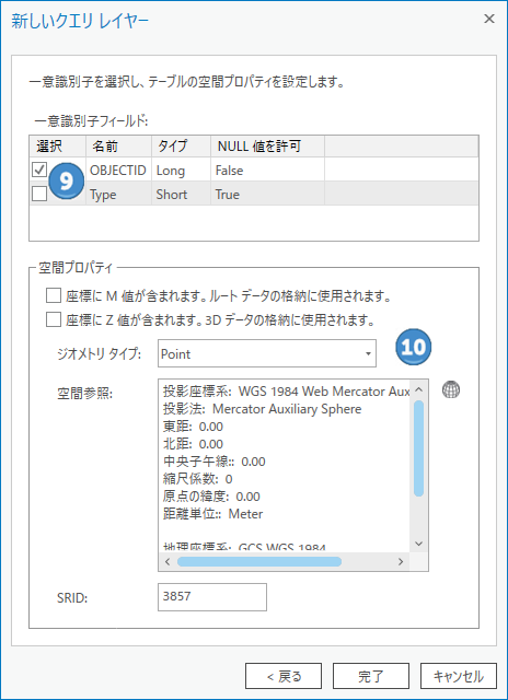

  9. クエリ レイヤーの一意識別子フィールドを選択するか、ArcGIS Pro で選択されたフィールドを使用します。
    マップのすべてのフィーチャには一意識別子が必要です。 したがって、クエリ レイヤーには、各フィーチャの値を含む一意識別子が含まれている必要があります。 詳細については、 クエリ レイヤーの一意識別子フィールドの選択 をご参照ください。
  10. ジオメトリ タイプと空間参照を選択します。
    ArcGIS Pro が空間プロパティを定義できることを選択した場合は、これらのパラメーターがすでに設定されている可能性があります。
    1. ドロップダウン メニューからジオメトリ タイプを選択します。
    2. [座標系] ボタン 座標系 をクリックして、データで使用される空間参照の座標系を選択するか、既存のデータセットから空間参照をインポートします。 これによってデータが再投影されることはありません。
    空間参照の一意の ID、ジオメトリ タイプ、および座標系を指定します。
  11. ステップ 6 で ArcGIS Pro が空間プロパティを定義した場合は、 [完了] をクリックして、クエリ レイヤーをマップに追加します。
    ArcGIS Pro で空間プロパティが定義されることを選択した場合は、次の 2 つのステップは該当しません。
