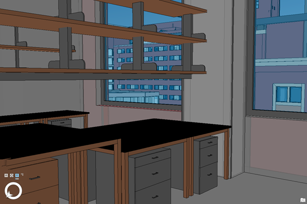

ビルディング シーン レイヤーの内部空間。
ビルディング シーン レイヤーの内部空間を示します。 Copyright 2020: The Ohio State University Facilities Information and Technology Services.
