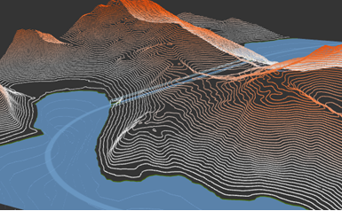

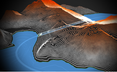

以下に、後処理効果を適用していないシーンと、カラー グレーディングを使用してコントラストと彩度を高め、ビネットおよびブルーム後処理効果を適用したシーンを比較した図を示します。
後処理効果を適用していないシーン
コントラスト、彩度、ビネット、ブルーム後処理効果を適用したシーン
