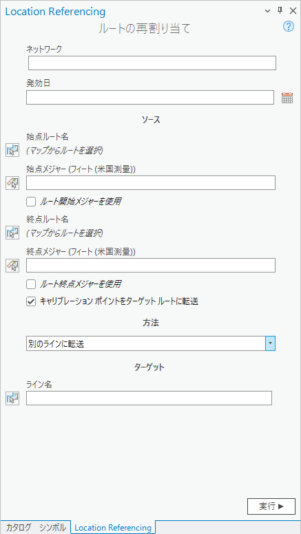

  12. 再割り当ての方法として 別のラインに転送 を選択します:
    別のラインに転送の方法が指定されたルートの再割り当てウィンドウ
  13. ターゲット セクションで、マップからラインを選択 ボタンをクリックして、マップ上のターゲット ラインを選択します。
    マップ上で選択したラインの名前が ライン名 テキスト ボックスに設定され、ソース ルートがこのラインに転送されます。
    注意:
    または、新しい名前を入力します。 入力した名前がデータベースに存在しない場合、新しいラインが作成され、ソース ルートがこの新しいラインに転送されます。

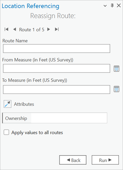

    ルートの再割り当て ウィンドウが表示されます。
    各ソース ルートの ルート名、始点メジャー、終点メジャー の値が設定されます。 これらを更新するには、次の手順に従います。
    ルートの再割り当てウィンドウ
  16. 必要に応じて、別のルート名を入力します。
  17. 必要に応じて、次のいずれかの手順を実行して、ターゲット ルートの再割り当て位置の 始点メジャー 値を入力します。
    • 始点メジャー テキスト ボックスに始点メジャー値を入力します。
    • 開始メジャーの再計算 ボタンをクリックします。 始点メジャー値は、ソース メジャーの長さから終点メジャー値を減算することで計算されます。
    注意:
    ライン ネットワークの場合、メジャーは 00+00.00 または 00+00.000 形式のステーション値として入力できます。
  18. 必要に応じて、次のいずれかの手順を実行して、ターゲット ルートの再割り当て位置の終点メジャー値を入力します。
    • 終点メジャー テキスト ボックスに終点メジャー値を入力します。
    • 終了メジャーの再計算 ボタンをクリックします。 終点メジャー値は、ソース メジャーの長さから始点メジャー値を減算することで計算されます。
    ネットワークにシステム定義フィールド以外の属性フィールドが含まれている場合は、ソース ルートの既存の値を転送するか、ルートの再割り当て ウィンドウに新しい値を入力することができます。 ソース ルートの既存の値がデフォルトで設定されています。
    再割り当てが複数のルートにスパンする場合、デフォルトではルートの最初の始点値の値が入力されます。
    この属性セクションは、ドメイン、サブタイプ、条件値、属性ルールもサポートしています。
    注意:
    フィールド名ではなく、フィールド エイリアスが ルートの再割り当て ウィンドウに表示されます。
